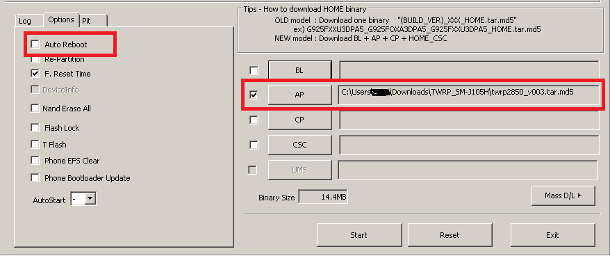

7. Отметить галочкой пункт AP, нажать на кнопку и выбрать файл twrp2850_v003.tar.md5. Перейти во вкладку Options и снять галочку с пункта Auto Reboot
8. Подключить телефон в режиме Download Mode к ПК. В программе в ID:Com должен будет загореться индикатор жёлтым или голубым цветом.
9. Нажать кнопку START и дождаться окончания прошивки рекавери (в Один будет зелённым написано PASS!). Отключить телефон от ПК, извлечь батарею и вставить её обратно. Затем сразу же, после того, как вставили батарейку на выключенном телефоне зажать ЗВУК ВВЕРХ + ДОМОЙ + ПИТАНИЕ и удерживать их до тех пор, пока не увидите логотип TWRP.
