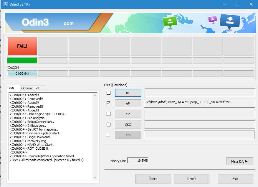

4. Открыть вкладку Options и снять галочку с пункта Auto Reboot
5. Отметить галочкой поле AP, нажать на кнопку и выбрать файл twrp_3.0.0-0_sm-a710f.tar, всё должно выглядеть так, как на скриншоте:
6. Нажать кнопку START и дождаться пока прошьётся recovery. (во вкладке Log должно будет написано odin: 1 succeed \ 0 failed). После этого смартфон можно отключить от ПК.
