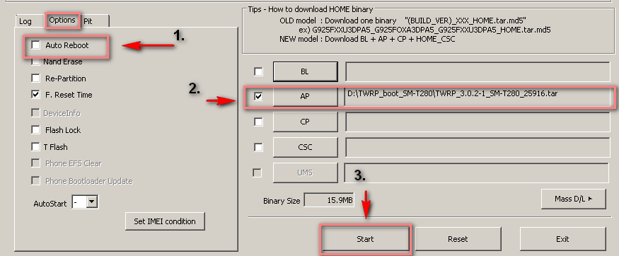

    6. В программе Odin открыть вкладку options и снять галочку с Auto-Reboot. Затем отметить пункт AP, нажать на кнопку и выбрать файл TWRP_3.0.2-1_SM-T280_25916.tar, после чего нажать Start в программе.

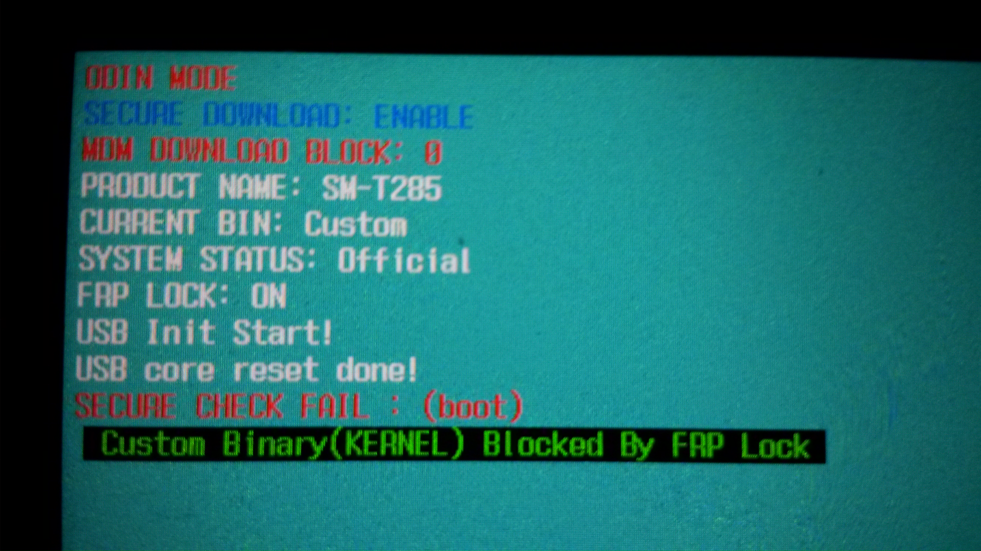

    Уважаемый. Планшет Samsung Galaxy Tab 6 SM-T285. После пошаговой Odin3_v3.09 планшет перезагрузился и требовал обновить Super SU#. В настройках OEM и отладка по USB отключил После обновления и перезагрузки планшет не включился. При попытке повторной загрузки через Odin3_v3.09 отображается (см.изображение) м планшет не реагирует на манипуляции клавишами. Перезагрузить не возможно. В чем ошибка и что делать?Нажмите на изображение для увеличения
    а зачем ты галочку с "разблокировка OEM" снял? из-за этого и получил проблему, которая решается только сервисной прошивкой
    выкачивай прошивку с помощью samfirm, галочку на против binary nature поставить обязательно, иначе скачается однофайловая прошивка, а тебе нужна многофайловая (сервисная)
