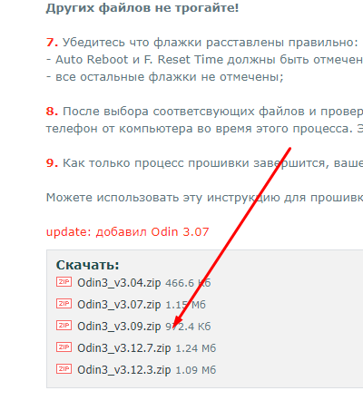

Odin где скачать

Сообщение от игореш
Odin где скачать
первый пост в этой теме, внизу

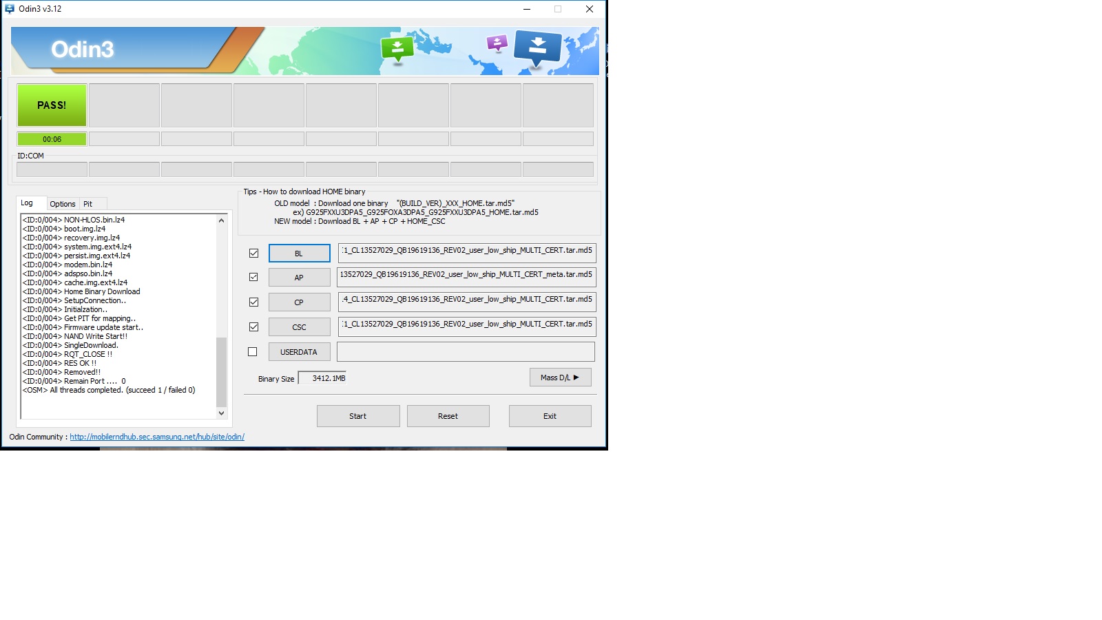

Здрасте всем! Прошу совета. устройство SM-G930V, достался с кастомной, насколько я понял прошивкой, обновляться не хочет - пишет сбой, постоянно выскакивает уведомление о безопасности(обнаружены несанкционированные действия и все вот это)
выкачал его оф. прошивку с samsung firmware org , установил Один3 v3.12
прога телефон видит, пораставлял галочки по местам, нажимаю старт - идет шкала загрузки , и телефон перезагружается, на все про все - 6сек. Ничего не меняется... как был 7 андроид 2017 так и есть...

Сообщение от kitrensurf
сделай скриншот с Одина (с выбранными файлами и сразу после прошивки, чтобы было видно лог)

Сообщение от Fish

kitrensurf, по логу Одина у тебя всё прошивается
вот этой попробуй прошиться: https://docs.google.com/uc?export=do...IBQa7ksYcl31OY
или скачай с помощью программы samfirm (программа всегда даёт ссылку на крайнюю, самую свежую)
