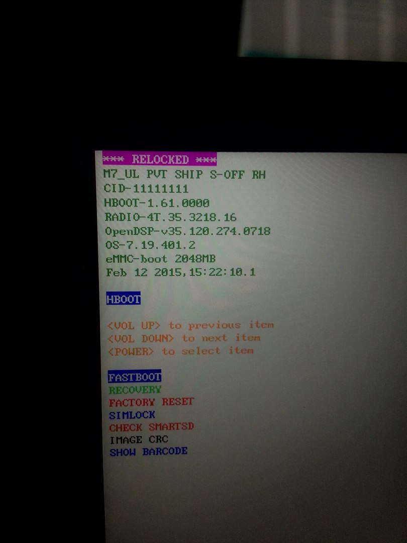

C:\fastboot>fastboot flash recovery recovery.img
target reported max download size of 1514139648 bytes
sending 'recovery' (12936 KB)...
OKAY [ 1.559s]
writing 'recovery'...
FAILED (remote: not allowed)
finished. total time: 1.596s
07.03.2017, 11:38
Fish
17.08.2013
33,581
13246
Сообщение от Валентина Армстронг
не прошивается...
OKAY [ 1.559s]
чёрт, я только нормально глянул скриншот, у вас загрузчик закрыт (relocked), открывайте загрузчик и всё прошьётся

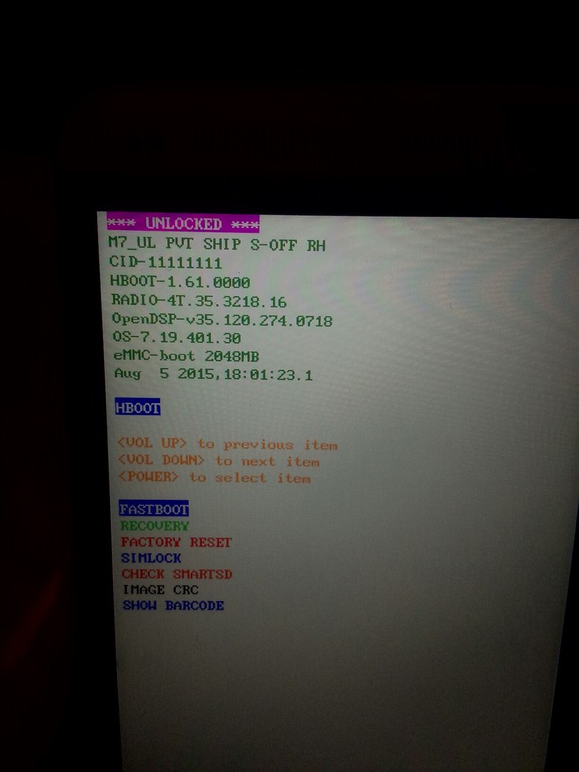

07.03.2017, 12:04
Валентина Армстронг
05.03.2017
29
0
Сообщение от Fish
Да, всё удалось. Recovery запускается. Только я не могу скинуть папку на sd карту, т.к. комп не видит телефон.
