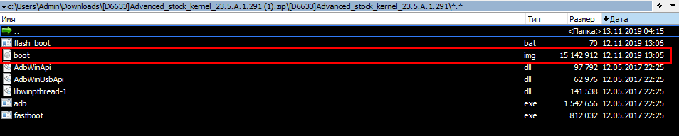

так ты его скачай) ты же просил меня перезалить в этот пост
ядро в папке [D6633]Advanced_stock_kernel_23.5.A.1.291 должно лежать, там и нужно открывать окно команд
13.11.2019, 04:32
ЕН69
12.11.2019
22
6
этот архив есть, распакован. Но в нём нет файла (boot.img)
запустил командную строку в указанной папке, скопировал команду, интер, выдало 6 строк.
из командной строки не копируется. есть способ что б в ручную не набирать ?
как нет? он там самый большой по размеру, вот только что скачал и распаковал, всё там есть..

у меня пишет на него "файл образа CD"
в свойствах - Файл образа CD (.img)
