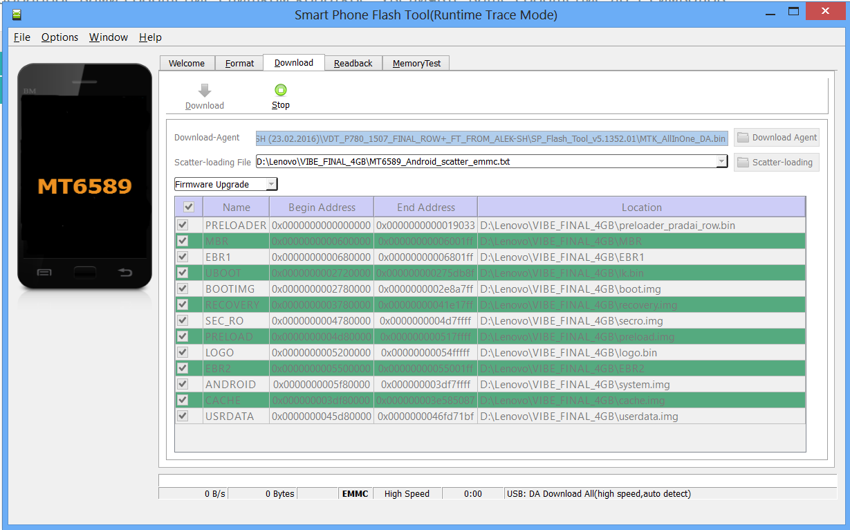

Отсоединил аппарат. Запустил Flash Tool. Версия SP_Flash_Tool_v5.1352.01 была в комплекте с прошивкой. Прошивка VDT_P780_1507_FINAL_ROW+_FT_FROM_ALEK-SH. Открылось окно Flash Tool. Нажал на Scatter-loading и выбрал txt файл. На против всех прошиваемых img файлов стояли галочки. В выпадающем меню выбрал Firmware Upgrade. И нажал Download (картинку под спойлер, к сожалению, разместить не удалось) (рис.1).
После этого подсоединил телефон. Он определился во Flash Tool. Пошла прошивка. По истечении определенного времени высветилось окно с зеленой галочкой. Прошивка окончилась. Я отсоединил телефон. В включил его. Он начал загружаться и ушел в циклический рестарт. А потом и вовсе перестал подавать какие-либо признаки деятельности. Только слегка светилась верхняя и нижняя подсветка экрана.

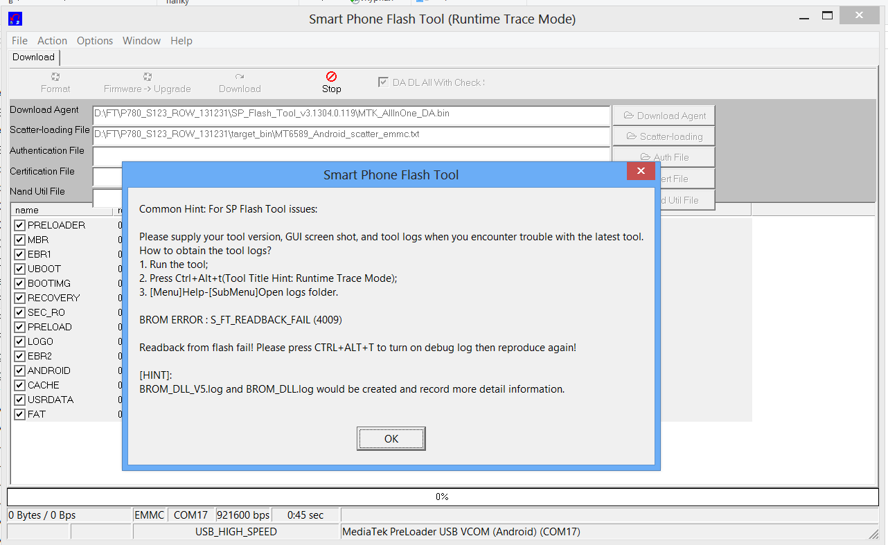

После подключения телефона процесс прошивки не пошел. А через секунд 10 вывалилось сообщение (рис.2).
Выполнил инструкции в сообщении. Архив лог-файлов прикрепил в спойлере.
Попытка прошиться на прошивку S123 привела к таким же результатам.Cкачать:
