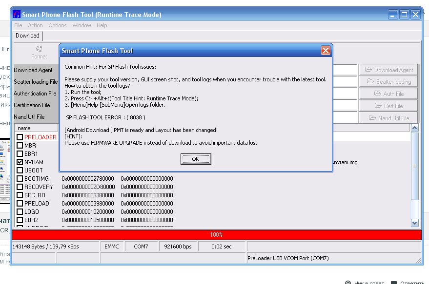

3. Перед вами откроется окно Flash_tool (скриншот под спойлером). Нажмите на Scatter-loading и выберите txt файл который находится в папке target_bin и называется MT6589_Android_scatter_emmc.txtСпойлер

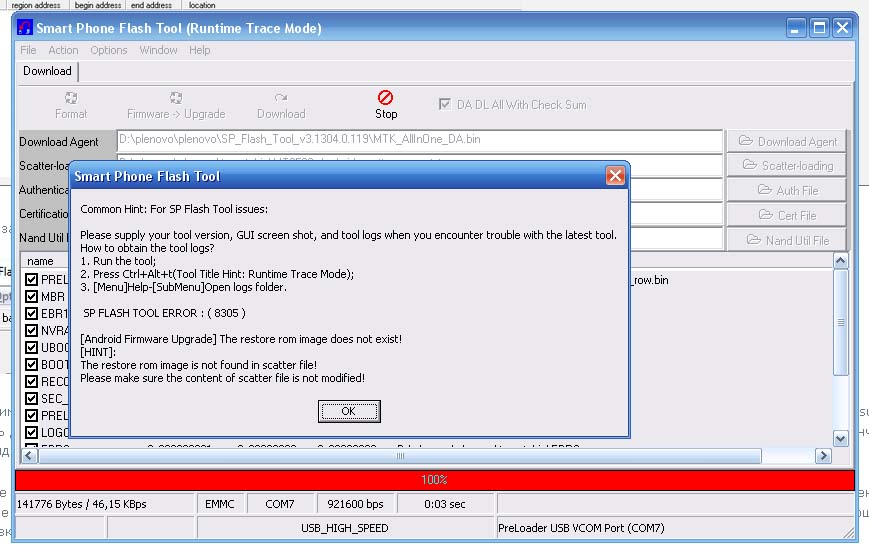

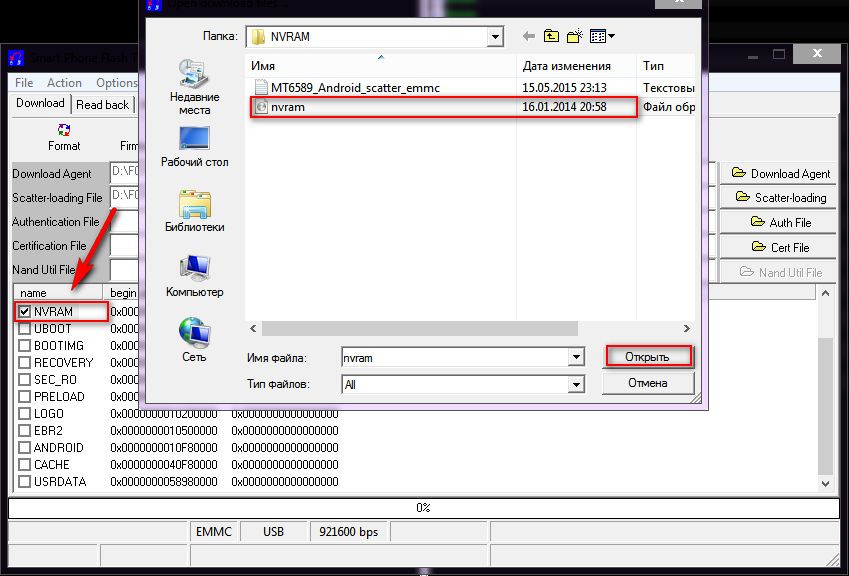

4. После того как вы выберете правильный файл Scatter-loading, в окне Flash tool появится список всех прошиваемых img файлов, возле всех должен стоять флажок (скриншот ниже под спойлером). Если возле какого-то раздела не стоит флажок и не указан файл для прошивки, то вам необходимо в ручную поставить флажок и в открывшемся окне выбрать правильный img файл который находится в архиве с прошивкой (папка target_bin). Например если напротив USERDATA не установлен флажок, и не указан файл, то ставим флажок, а во всплывшем окне выбираем файл userdata.img в папке с прошивкой, и так далее (все img файлы обязательно есть в архиве с прошивкой и называются точно так же как пункты в окне Flash tool)Спойлер
5. Далее, обязательно поставьте флажок напротив DA DL All With Check Sum, иначе рискуете убить свой Lenovo P780.
5. Далее нажимаем кнопку Firmware -> Upgrade в окне Flash Tool. Если всё хорошо, и в папке с прошивкой (target_bin) есть файл checksum.ini, то должна начать двигаться линия загрузки внизу (это проверка образов прошивки). Если проверка началась, то дождитесь пока она закончится и утилита перейдёт в режим ожидания. Если проверки не было то можно подключать выключенный аппарат (но со вставленной батереей)
