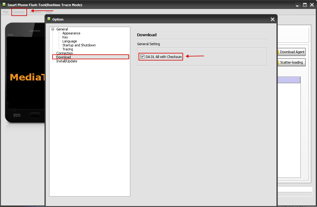

1. Устанавливаете драйвера (ссылка на загрузку). Если драйвер не встал, вот альтернативная инструкция: Как устанавливать USB VCOM драйвера для прошивки устройств на чипсете MT65xx через SP Flash Tool. 2. Скачиваете архив SP_Flash_Tool_v5.1352.01.rar, распаковываете в корень любого из дисков компьютера. (Все необходимые архивы ищите во вложениях к этому посту) 3. Скачиваешь архив с TWRP recovery. Распаковываете. 4. Теперь нужно сделать scatter-файл именно для вашей прошивки. Делаете первые два пункта из этой инструкции https://mdforum.su/showthread.php?t=17534, полученный файл кладёте в папку с recovery.img 5. Запускаете SP Flash Tool. Открываете Options, там переходите к пункту Download, справа ставите галочку на против пункта DA DL All with Cheksum, после чего окно опций можно закрыть.

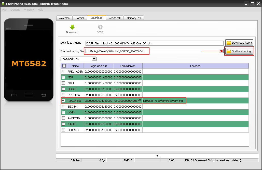

6. Нажимаете scatter-loading в программе, и выбираете тот файл, который вы создали в MTK Droid Tools, в паке с ним должно лежать recovery.img. Должно всё выглядеть так, как на этом скриншоте (на название папок и модель не смотрим, суть та же):
7. Отключаем телефон от ПК, выключаем его. Если в вашей модели есть возможность извлечь батарею, тогда извлекаем и сразу вставляем обратно. Телефон не включаем! Также, обязательно нужно нажать на красную кнопку под задней крышкой, которая находится возле слотов сим-карт. 8. В программе нажимаем кнопку Download (зелёная стрелочка вниз) и сразу подключаем выключенный телефон, рекавери зальётся автоматически. Ждём завершения прошивки, в конце должно будет открыться небольшое окно с зелёной галочкой. После чего программу можно закрыть, а телефон отключить.
