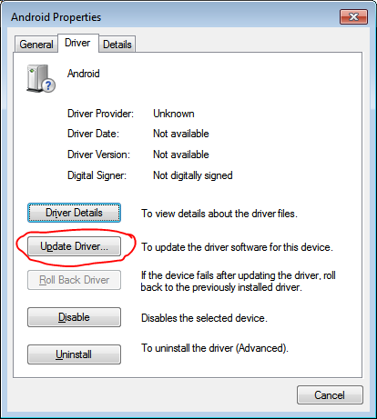

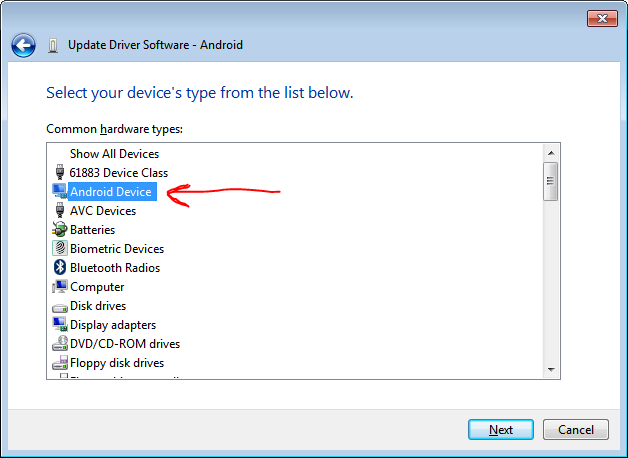

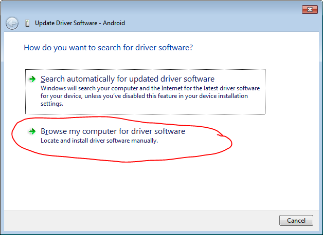

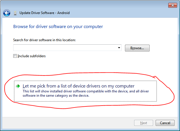

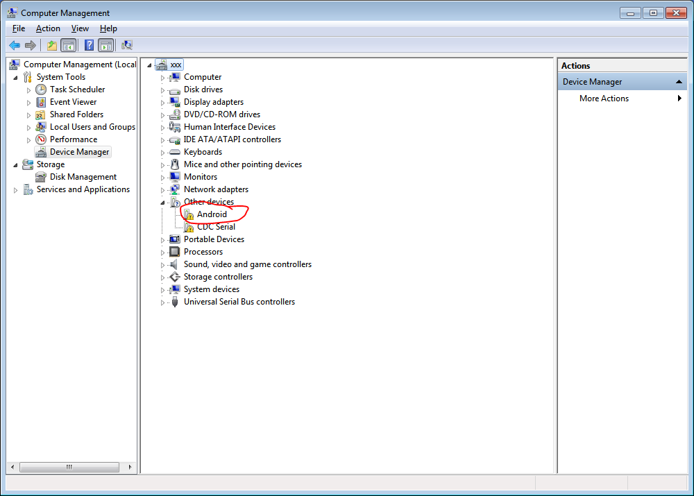

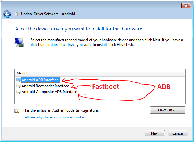

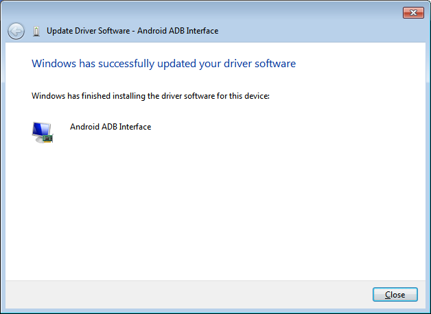

ну вот смотри, после ввода команды reboot bootloader, у тебя телефон перезагружается в режим загрузчика затем опять появляется у тебя неизвестное устройство, так вот заходишь в диспетчер устройств и ставишь драйвер указав путь к уже распакованной папке с драйвером 5.2066.1.10, который я тебе дал (указывать путь к android_usb.inf),
или же так: вот примерные картинки как и что нужно делать, только там будет ZTE driver написано или как-то мб по-другому

HD215, попробуй отключить проверку цифровой подписи, также установи это обновление http://support.microsoft.com/kb/2917929/en
Как отключить проверку подписи драйверов?
1. Нажать Win+I. Откроется панель параметров в правой части экрана. Там нажать Изменение параметров компьютера.
2. В появившемся экране Параметры ПК нажать Общее. Справа в самом низу под Особые варианты загрузки нажать Перезагрузить сейчас.
3. На голубом меню найти и нажать Диагностика, после этого Параметры загрузки и затем Перезагрузить.
4. ПК перезагрузится и выдаст голубое окно с параметрами загрузки. Нажать клавишу F7 на клавиатуре. Можно приступать к установке драйверов.

Сообщение от slyvik
действительно пробема в доайверах. но не версии а в том что они отваливаются на этапе включения режима загрузчика на устройстве (BootLoader). Решил проблему прописав драйвера вручную. Не отключая устройство после входа в BootLoader открываем диспетчер устройств на ПК. Находим там неизвестное USB ADB (появившееся вместо ZTE) прописываем драйвер вручную выбрав с диска из архива по названию требуемого файла(android_usb.inf). После этого отключаем устройство, предергиваем батарею, подключаем, повторяем процедуру. Драйвер уже не теряется! Все получается.
