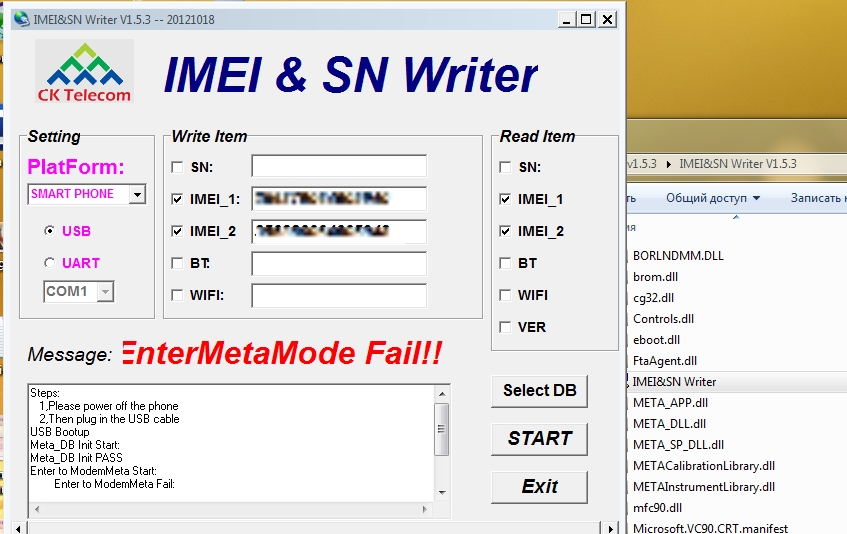

26.11.2015, 15:14
Оля Героцкая
25.11.2015
2
0
почему не получается? что это за ошибка?..
процессор на телефоне mt65825
телефон - китайский (?) самсунг гэлакси а5
ОС - винда7
драйверы ставила по несколько раз(((
что не так?
ПОМОГИТЕ!)))
26.11.2015, 21:09
Fish
17.08.2013
33,581
13246
Сообщение от Оля Героцкая
ОС - винда7
что не так?
ПОМОГИТЕ!)))
подключать нужно выключенный телефон, возможно с зажатой кнопкой уменьшения громкости
27.11.2015, 11:11
Оля Героцкая
25.11.2015
2
0
Сообщение от Fish
конечно, выключенный подключаю..
с кнопкой громкости попробую. спасибо)
