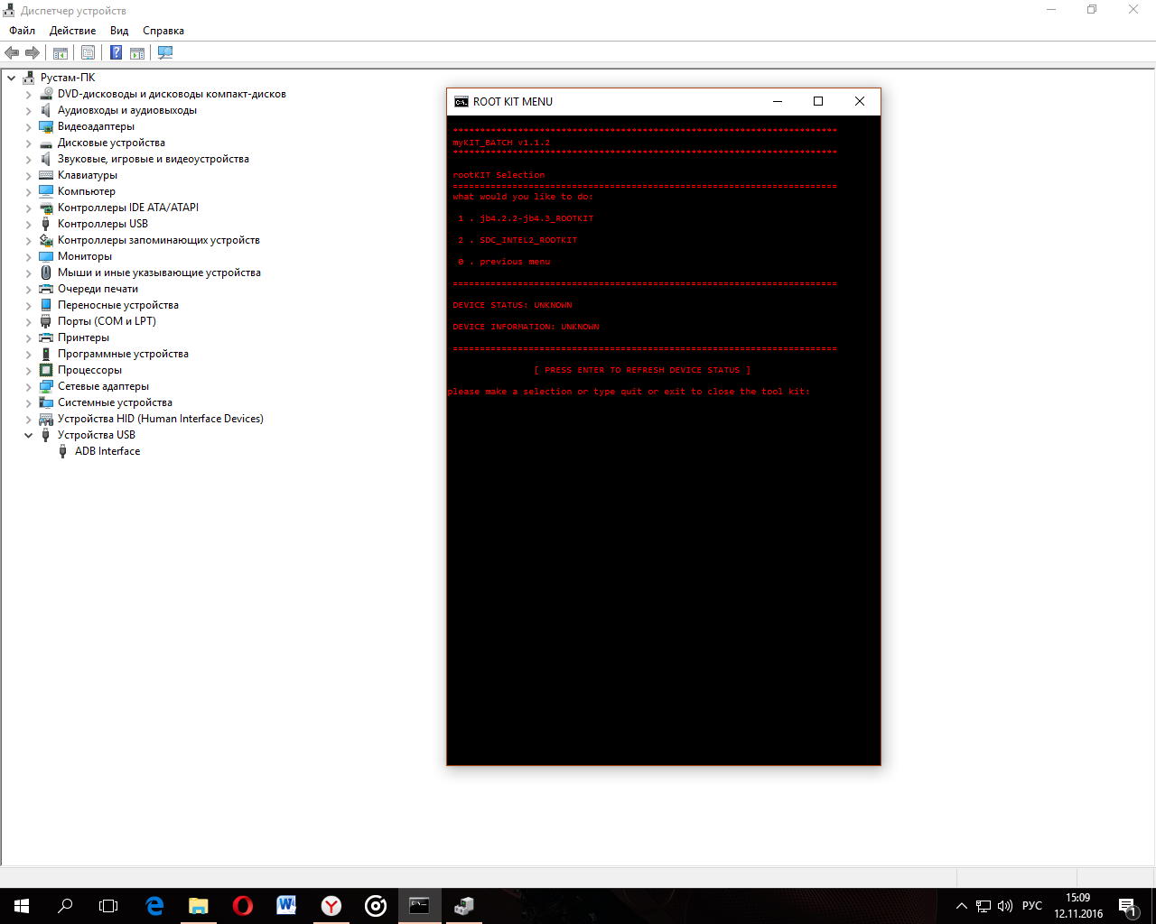

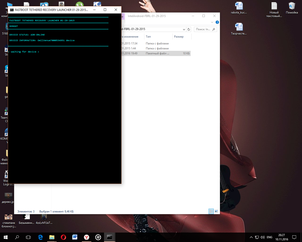

когда планшет находится в droidboot? или в включенном состоянии? дело в том, что так он у тебя определяется по отладке, т.е. скрипт дал команду - планшет ушёл в droidboot в режим fastboot, а дальше он отработать не может так как нет драйвера

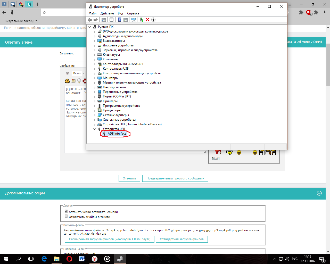

можешь просто найти ПК с семёркой и всё проделать без танцев с бубном, либо, когда у тебя в окне скрипта напишет waiting for devices - заходишь в диспетчер устройств -видишь неизвестное устройство - кликаешь по нему и выбираешь драйвер из уже установленных (находишь драйвер в списке с именем Android и выбираешь тот, где в имени есть bootloader) -> дальше скрипт доработает и будет тебе рут или если ты воспользовался способом не из этой темы, а на тем, на который я тебе дал ссылку - загрузится кастомное рекавери -> установишь из него SuperSU и будет тебе рут

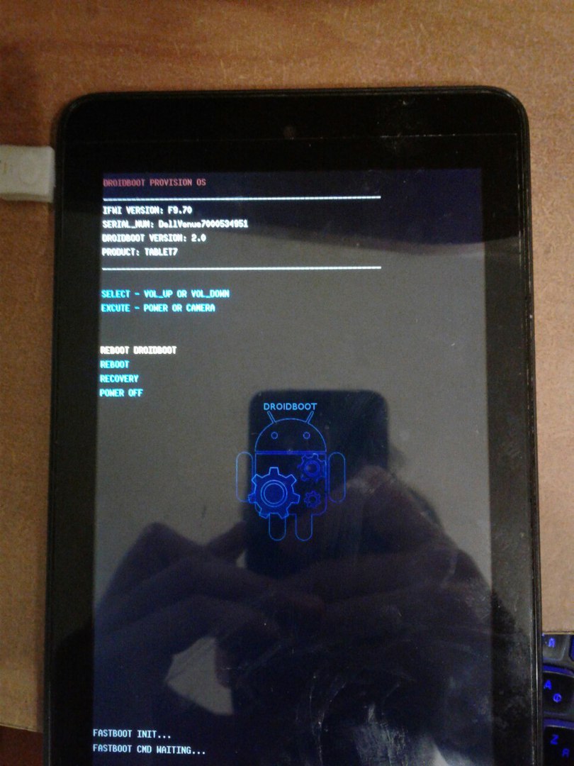

Сделал как ты сказал, скрипт запустился, прошел, потом в конце выдал faled и выскочило вот это дерьмо
