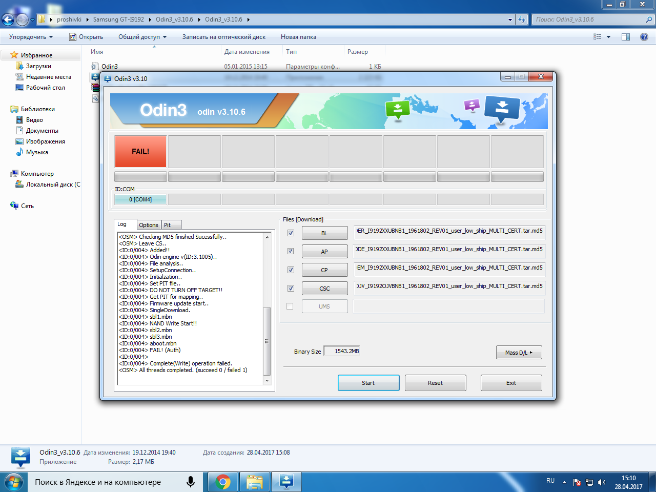

прошейся этой I9192XXUBNB1.zip (прошивка сервисная, многофайловая)
28.04.2017, 16:12
ektomorf
04.02.2016
1,317
60
Сообщение от Fish
прошиву выдает этой прошивой

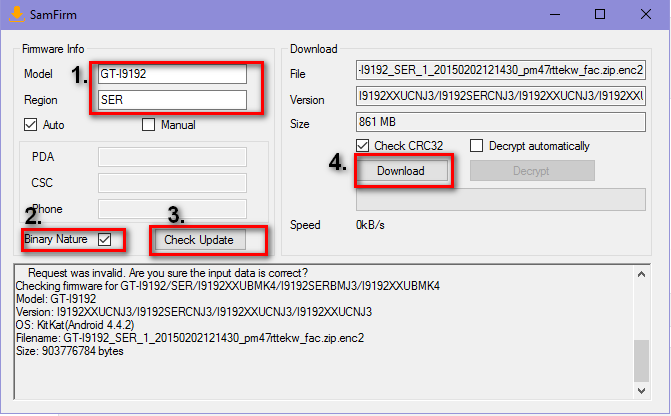

ektomorf, samfirm'ом выкачай последнюю прошивку и ей попробуй прошиться, всё расставить таким образом:
утилита во вложении к посту
Cкачать:
SamFirm_v0.3.6.zip
3.73 Мб
