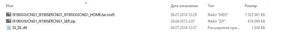

2. Скачиваем архив с прошивкой и распаковываем его. Прошивку можно устанавливать для любого региона, отличаются они лишь предустановленными приложениями изначально и языком при первом старте (который можно сразу поменять в настройках), однако ни в коем случае не устанавливайте прошивку от GT-i9190 на GT-i9192 и наоборот, как минимум прошивка не установится просто, но есть вероятность повредить смартфон. После того как вы распаковали архив с прошивкой, вы получите файл самой прошивки, которая имеет расширение tar.md5 вконце

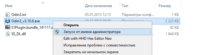

3. Прокрутите вниз данного сообщения и скачайте архив Odin3_v3.10.6.zip, а затем распакуйте его. Зайдите в распакованную папку и запустите оттуда программу Odin3_v3.10.6.exe. Можно просто запустить двойным кликом, но лучше на правах администратора, сделайте правый клик по файлу и выберите пункт "Запуск от имени администратора"

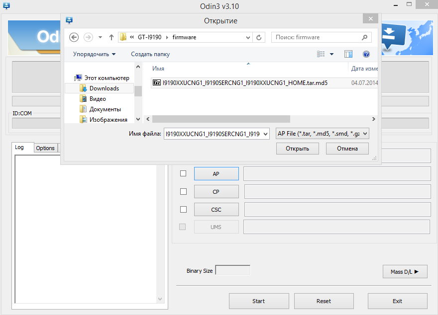

4. Откроется окно программы, которая называется Odin, через которую и устанавливаются прошивки на устройства Samsung. Ничего не трогайте в настройках Odin, просто сразу нажмите на кнопку AP и выберите прошивку ту что вы распаковали во втором пункте данной инструцкии, с расширением tar.md5. После выбора прошивки, Odin может "зависнуть" секунд на 30-40, это нормально

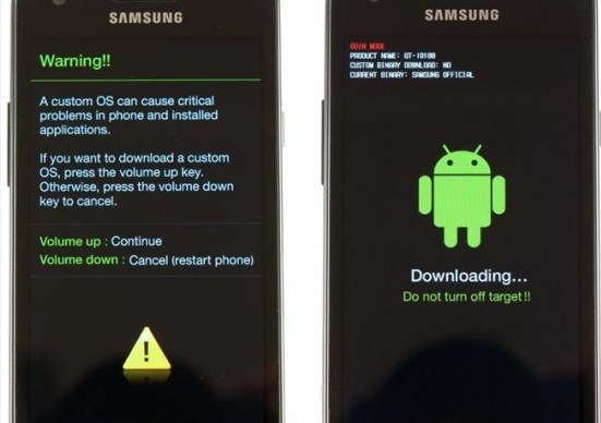

5. Теперь берём в руки ваш драгоценный Galaxy S4 Mini и выключаем его, нам надо перевести смартфон в режим прошивки. Для этого, на выключенном смартфоне, зажимаем и удерживает три кнопки: уменьшение звука + Home / Домой + Включение / Выключение. Держим три данных клавиши пока на экране устройства не появится предупреждение о переходе в режим загрузки, вверху будет написано Warning!. Для того чтобы подтвердить переход в режим прошивки, нажимаем один раз клавишу увеличения громкости, после чего на экране будет написано Downloading... Do not turn off target!!, устройство находится в режиме прошивки

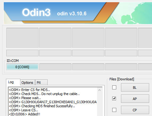

6. После этого подключаем смартфон к компьютеру и смотрим в Odin на бокс ID:COM, если он окрасился в голубой цвет, значит программа успешно распознала ваше устройство и готова начать прошивку. Если же ID:COM не окрасился и Odin никак не реагирует на то что вы подключили смартфон в режиме загрузки, то у вас, скорее всего не установлены драйвера, установите их как это описано в первом пункте данной инструцкии (еще если после подключения Windows начнёт ставить драйвера, подождите пока он закончит их установку)
