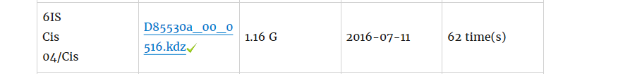

Ребята привет,у меня LG G3 D855 андроид 5.0,дайте плиз прошивку на 6.0,я уже неделю мучаюсь не могу найти,просто не знаю какая нужна((((

не открывается ссылка((пустая страница

Сообщение от SergoGo
качай отсюда lg-firmwares.com/lg-d855-firmwares/
для региона СНГ вот эта будет:

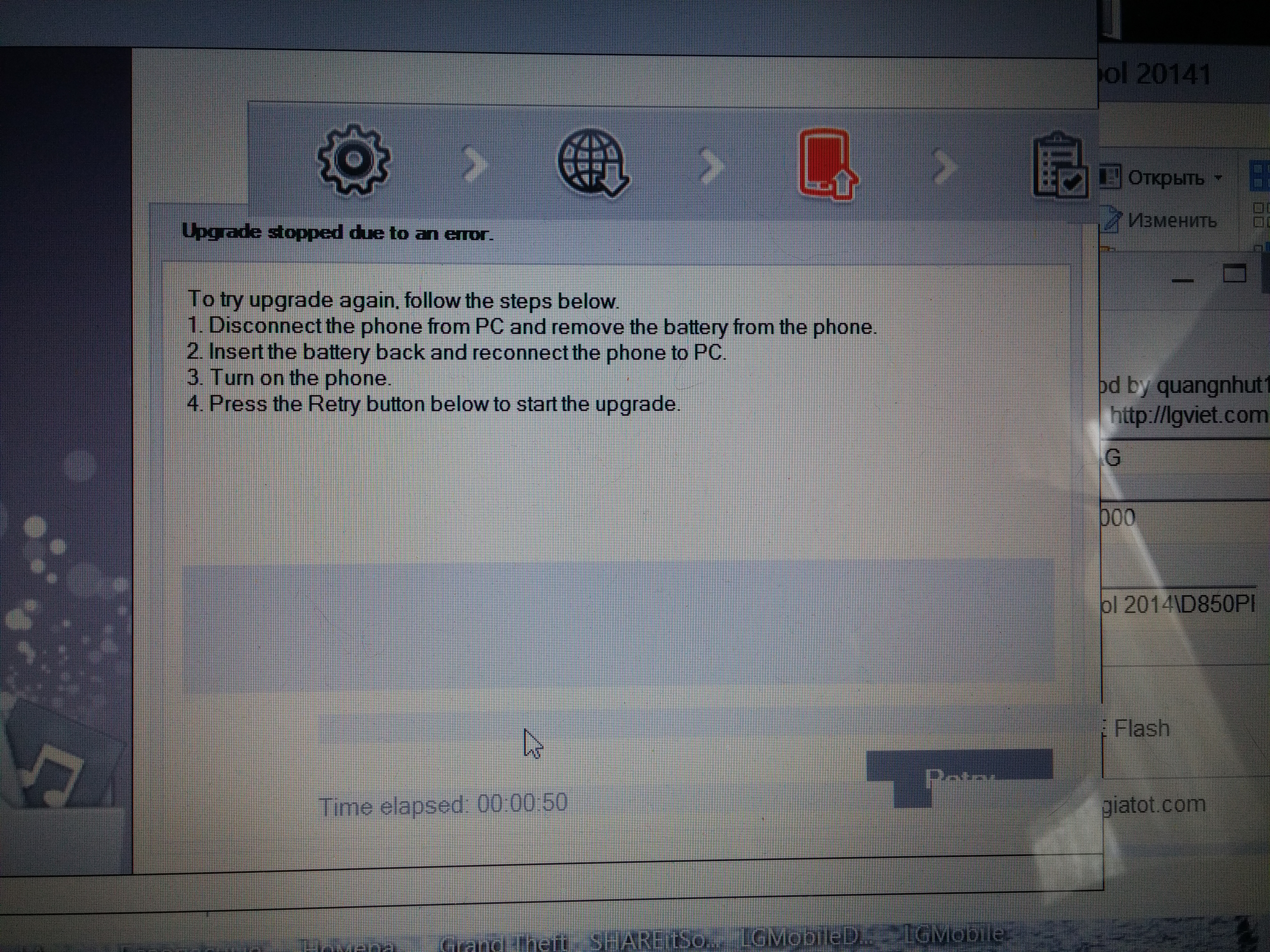

помогите найти прошивку LG G3 D850 IMEI 014065004805039 нужен андроид 6 сейчас стоит 4 версия KERNEL номер сборки KVT49L версия по LGD850-V10-M-ISR

Сообщение от FORWARD20
Там ничего не понятно
что именно там тебе непонятно? скачиваешь прошивку в формате kdz, D850PR20A KDZ Firmware - это пятёрка,
D850PR30A KDZ Firmware - это будет шестёрка, заливаешь в начале пятёрку с помощью LG Flash Tool, а уже затем шестёрку, вот инструкция: https://mdforum.su/showthread.php?t=26722
p.s. прошивать в режиме SCE Flash

Сообщение от Fish
не получается вылетает на 2%
а если сделать рекомендованные действия флэштулом? тоже самое? ошибка всегда на двух процентах? тогда не знаю в чём проблема
