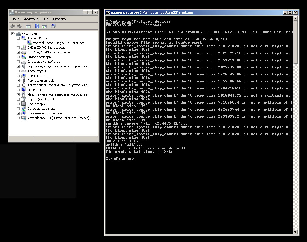

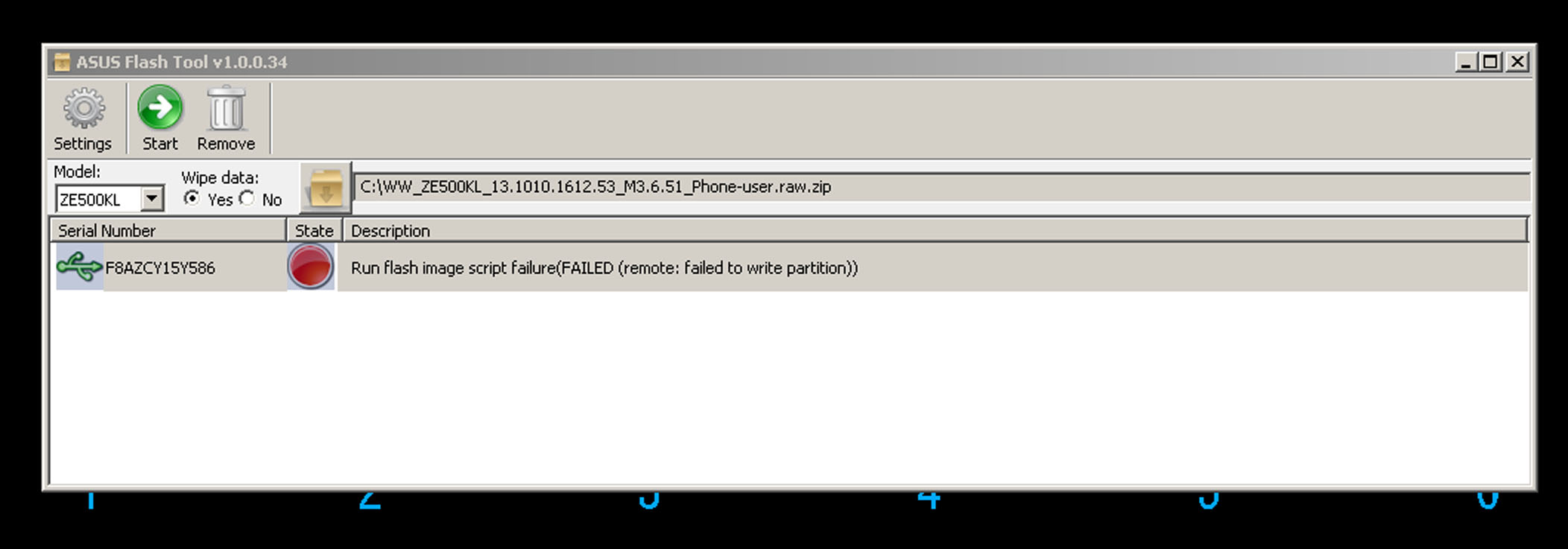

А что после этого можно сделать? Извините, у меня почти та же проблема (ZE500KL), за исключением ошибок при работе в ASUS Flash Tools. Сам процесс прошивки завершается корректно, однако тел не загружает ничего, кроме начальной заставки. Ну и в остальном так же: в fastboot вхожу, стоковый рекавери поставил через «Minimal ADB and Fastboot», перепрошил «WW_ZE500KL_V12.8.5.222_M3.6.42_Phone-user.raw.zip», но тел при перезагрузке в заставке.
Что предшествовало. Тел не бился, это я головой ударился — в рабочем телефоне вошёл в рекавери, отметил все боксы в WIPE и вайпнул. Хотелось кристальной чистоты. Теперь вот вдыхаю её третий день.
Что можно попробовать сделать? Спасибо.
