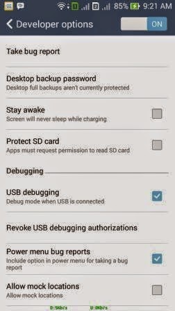

    1. Включить отладку по USB в настройках телефона.
    • зайти в Настройки -> О телефоне, тапнуть 7 раз по Номер Сборки, должно выскочить сообщение, что вы стали разработчиком
    • зайти в Настройки -> Для разработчиков и поставить галочку на против пункта Отладка USB

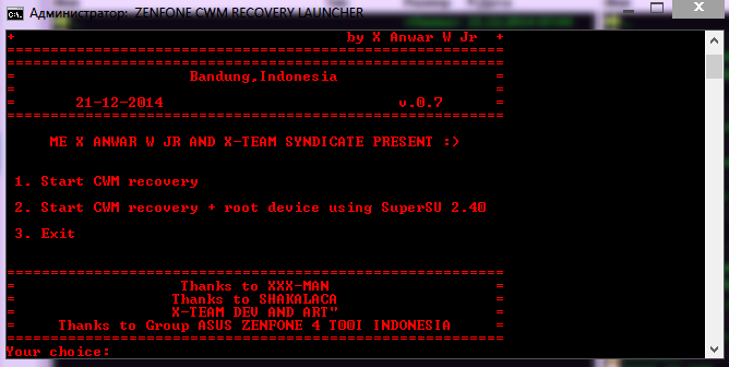

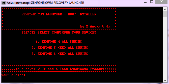

    • выбрать 2 пункт Zenfone 5 KK All Series
    • далее выбрать опять 2 пункт Start CWM Recovery + root devices using SuperSU

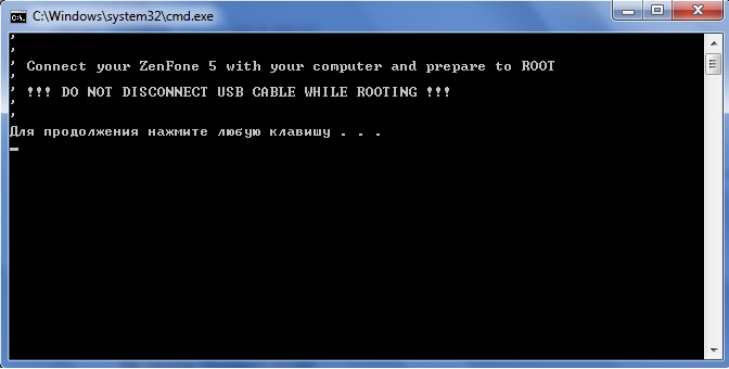

  • Старый 11.01.2015, 00:43
    Fish, Спасибо
    а долго будет установка идти , в смысле предоставление root прав? просто у меня появляется окно ( фото прикрепил) и минут 10 висит без изменений
  • Старый 11.01.2015, 01:06
    нажми пробел
    вот сам скрипт

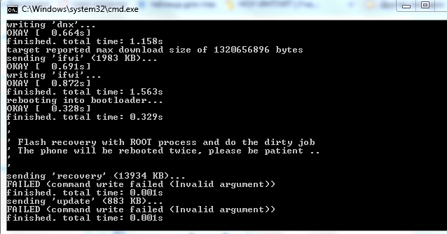

    У меня есть ABD драйвера и java но в cmd пишет ошибка Нажмите на изображение для увеличения
Название: Сохраненное изображение 2015-2-6_14-29-8.141.jpg
    Что делать?
  • Старый 06.02.2015, 12:53
    Сообщение от Влад Иманкулов
    Что делать?
    прошивка какая? всё в порядке у тебя с драйверами и т.д.
    эммуляторов на ПК не стоит ни каких?
