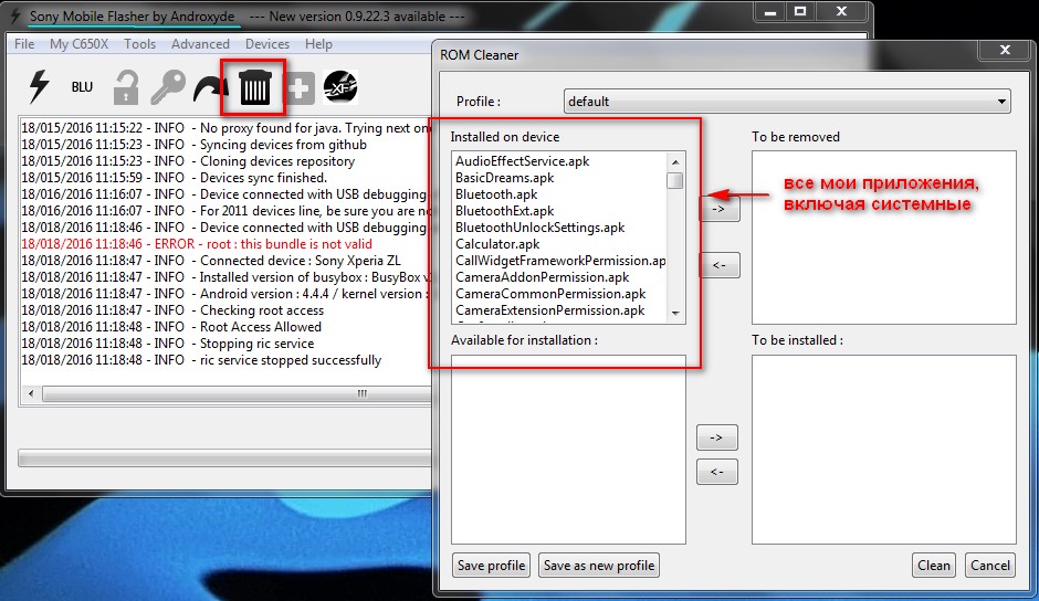

Здравствуйте!
Вопрос не по прошивке,но по SP Flash Tool.
Задача :
можно ли/как SP Flash Tool(ом) удалять приложения в "теле"(KingZone(MT6753) ???
пример по Flash Tool для Sony :
Спойлер
18.08.2016, 12:48
Fish
17.08.2013
33,581
13246
Сообщение от stebakov
нет, такой опции нет
можешь получить рут и удалить приложения из самой системы с помощью того же Titanium Backup
