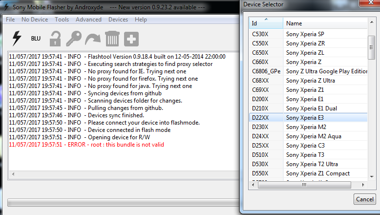

11.02.2017, 17:10
plytnt
11.02.2017
1
0
Здравствуйте, подскажите возникла проблема с D2212/E3 Dual.
1 Способ в списке отсутствует модель телефона
если выбираешь просто Е3 выдает следующие
11/057/2017 19:57:51 - ERROR - root : this bundle is not valid
11/059/2017 19:59:35 - INFO - Processing loader.sin
11/059/2017 19:59:35 - INFO - Checking header
11/059/2017 19:59:35 - ERROR - Processing of loader.sin finished with errors.
11/059/2017 19:59:35 - INFO - Your phone bootloader cannot be officially unlocked
11/059/2017 19:59:35 - INFO - You can now unplug and restart your phone

11.02.2017, 23:07
Fish
17.08.2013
33,581
13246
plytnt, на сайте точно свою модель выбрал? перепроверь введённые тобой данные именно по ним генерируется код

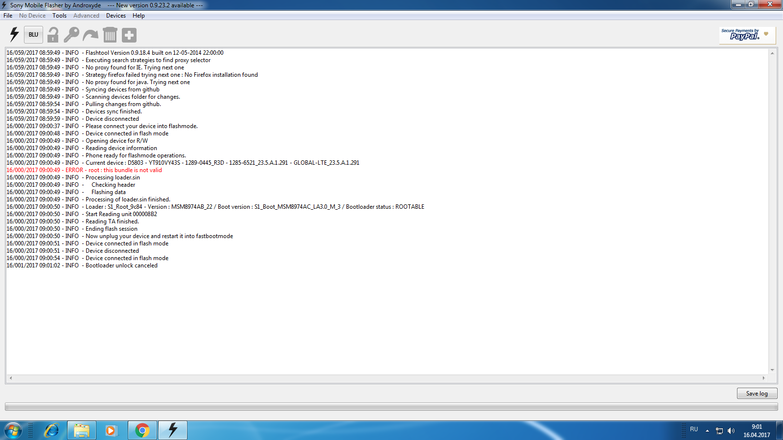

0
Не могу разблокировать загрузчик.Скачал флэштул, установил драйвера, запустил от имени администратора, нажал BLU, подключил устройство, но окно "Bootloader Unlock Wizard" не появляется.Скриншот процесса приложил.Что делать?Хотел бы первым способом разблокировать, через флэштул.
17.04.2017, 23:21
Fish
17.08.2013
33,581
13246
Сообщение от Coraev
модель какая? первый способ, с помощью флэштула актуален только для старых моделей, для новых разблокировка возможна только черз оф. сайт Сони
18.04.2017, 07:20
Coraev
11.04.2017
6
0
Сообщение от Fish
Модель sony z3 compact D5803. Советуете попробовать вторым способом?
18.04.2017, 15:00
Fish
17.08.2013
33,581
13246
Сообщение от Coraev
да, разблокируй вторым способом через сайт Sony, первым не получится на твоей модели

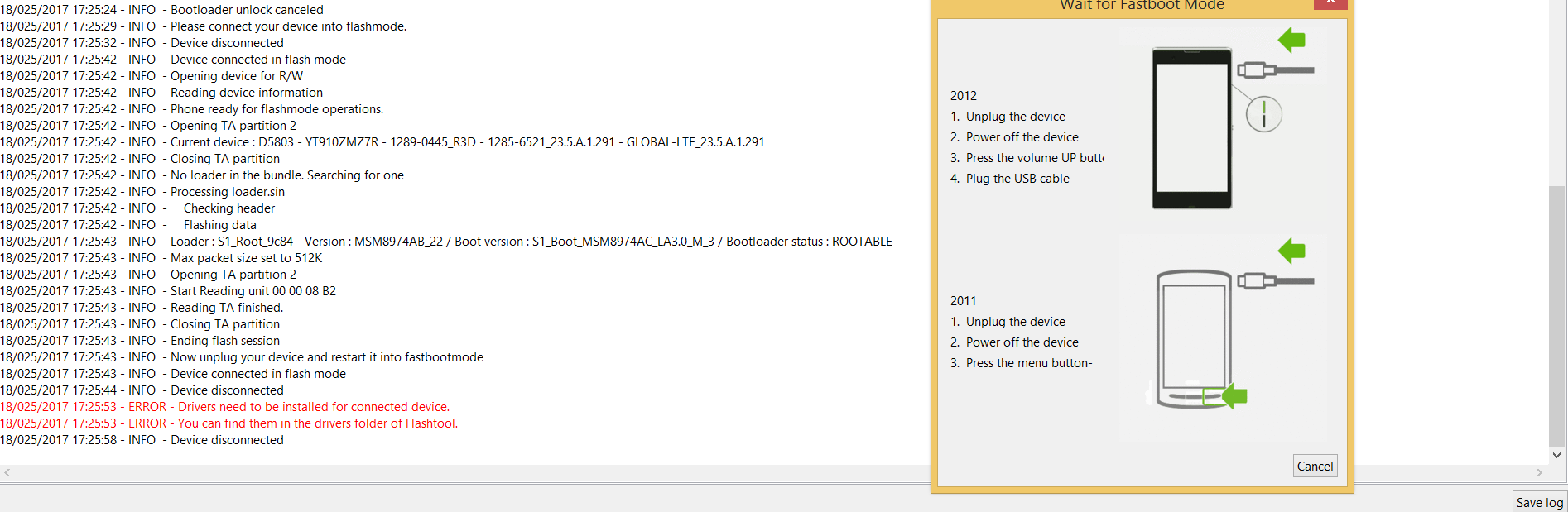

18.06.2017, 18:33
Кирилл Стоков
17.06.2017
4
0
Здравствуйте!
Второй день делаю всё точь-в-точь по инструкции, ничего не получается...
Прикрепляю скриншот лога.
Дело в том, что в программе flashtool после подключения телефона во flashmode должно вываливаться окно с выбором модели, НО ЭТОГО НЕ ПРОИСХОДИТ!!! Вместо этого мне вываливается окно, которое просит подключить телефон в fastboot (с зажатой клавишей громкости вверх). Я это делаю, у меня загорается синий диод, но, как видите, программа с чего-то решила, ЧТО У МЕНЯ НЕ УСТАНОВЛЕНЫ ДРАЙВЕРА (ХОТЯ ОНИ, *****, УСТАНОВЛЕНЫ!!!)
В чём дело? Подскажите, пожалуйста!!! Не получается ничего...
