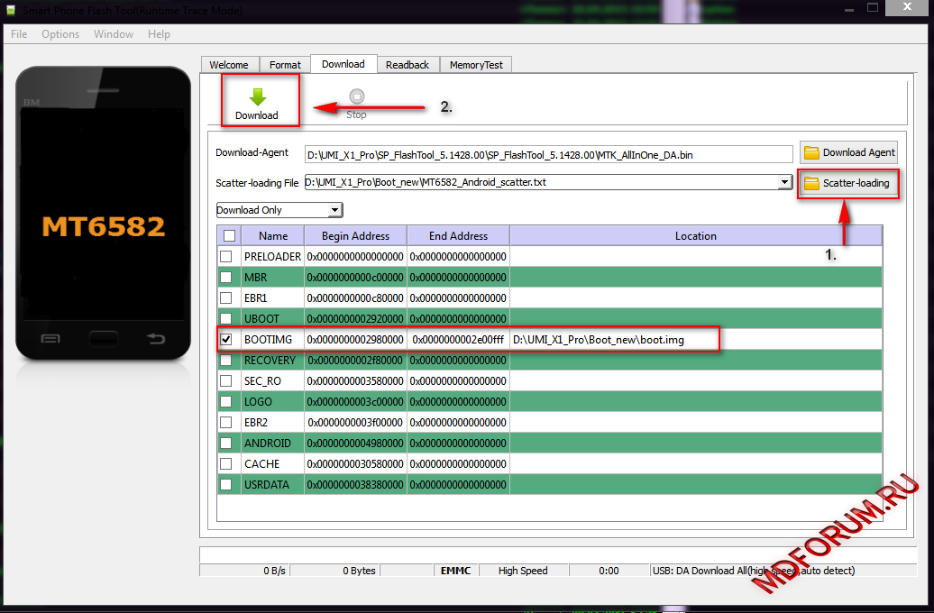

сделал ещё один бэкап и когда предложили создать CWM согласился.Во флеш туле когда указываешь скатер фаил в таблице не появляется галочки напротив recovery,uboot.когда прошивал так,не получалось.Потом поставил галки,указал путь,и ещё раз прошил.перезагрузил,результата нет.так же включается и выключается до бесконечности,но теперь то у меня стал recovery включаться,ну я оттуда ему и дал сброс до заводских настроек.перезагрузился и НОВЫЙ ТЕЛЕФОН))
