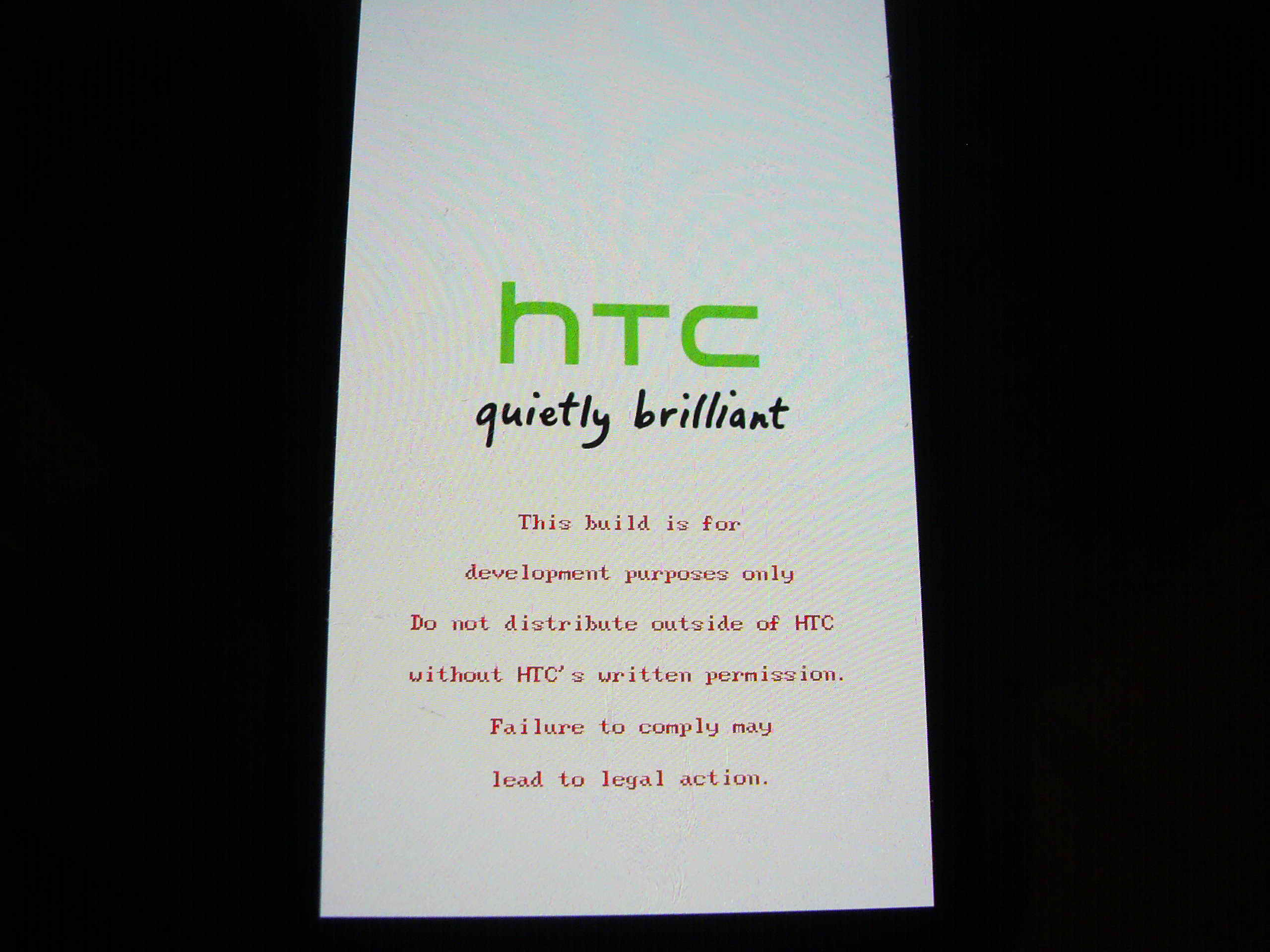

Приветствую ,подскажите пожалуйста,htc one s</a> ,разблокировал ,а в рековери зайти не могу появляется вот такая надпись красненькая,потом через некоторое время перезагружается.Всё делал по инструкции через командную строку внедрял рековери 6.0.4 и другие и которое здесь в инструкции есть,всё одно.

Сообщение от fakir3
у тебя точно HTC One M7 односимочный? возможно ты не подходящее рекавери зафлешил (т.е. установил)

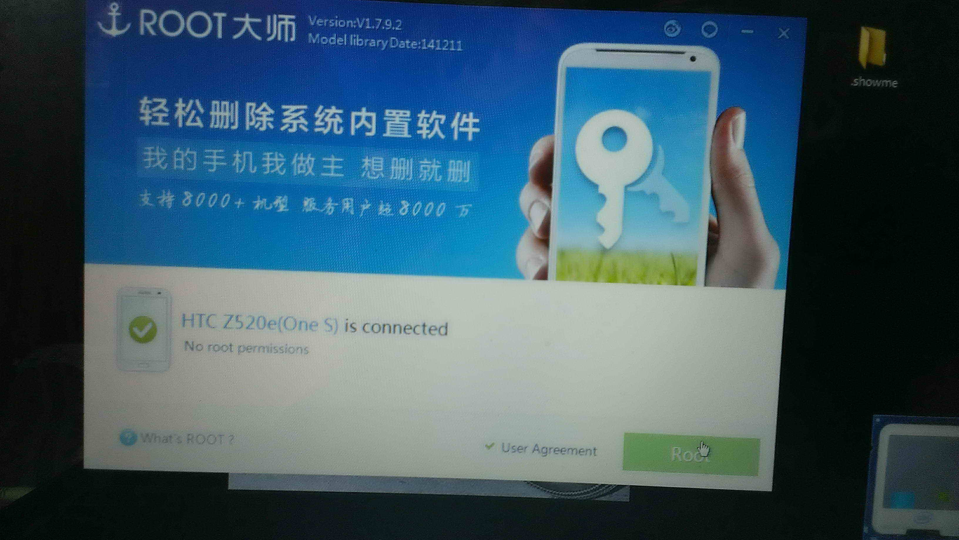

Да точно,вот подтверждение
08.01.2015, 19:36
Brick Top
03.07.2013
13,420
6950
Сообщение от fakir3
у тебя HTC One S, абсолютно другой смартфон, если ты использовал рекавери не для HTC One S, а для HTC One M7 (о котором, собственно, и идёт речь в данной теме), то, естественно, ничего у тебя не установится, надо брать рекавери именно для твоего устройства.
