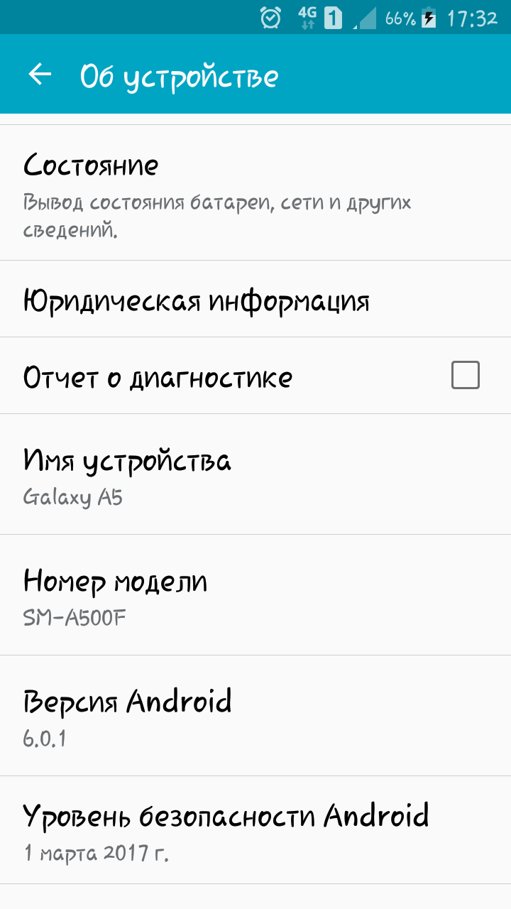

у тебя точно модель SM-A500F? или может SM-A510F

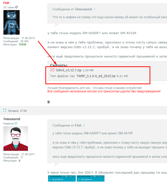

я не знаю в чём у тебя проблема, приложил к этому посту самую свежую версию TWRP 3.1.0-0 для SM-A500 (всех, включая F) и актуальную на данный момент версию Odin v3.12.7, пробуй.. я не знаю почему у тебя не выходит прошить образ с TWRP, у других такой проблемы нет
могу ещё предложить прошиться начисто сервисной прошивкой и затем снова попробовать получить рут, может в прошивке твоей дело
Cкачать:
Odin3_v3.12.7.zip
1.24 Мб
TWRP_3.1.0-0_A5_2015.tar
9.21 Мб

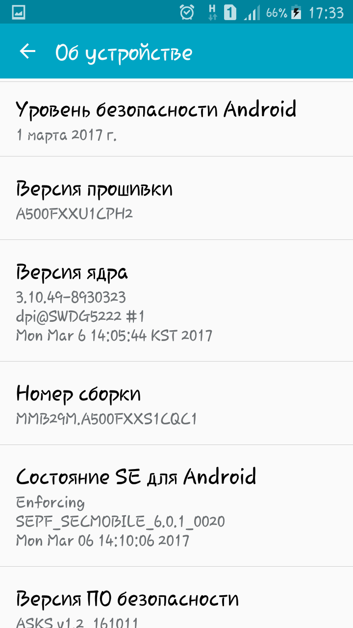

У меня точно тел. Sm 500 f. Я обновлял последний раз прошиву по воздуху.
