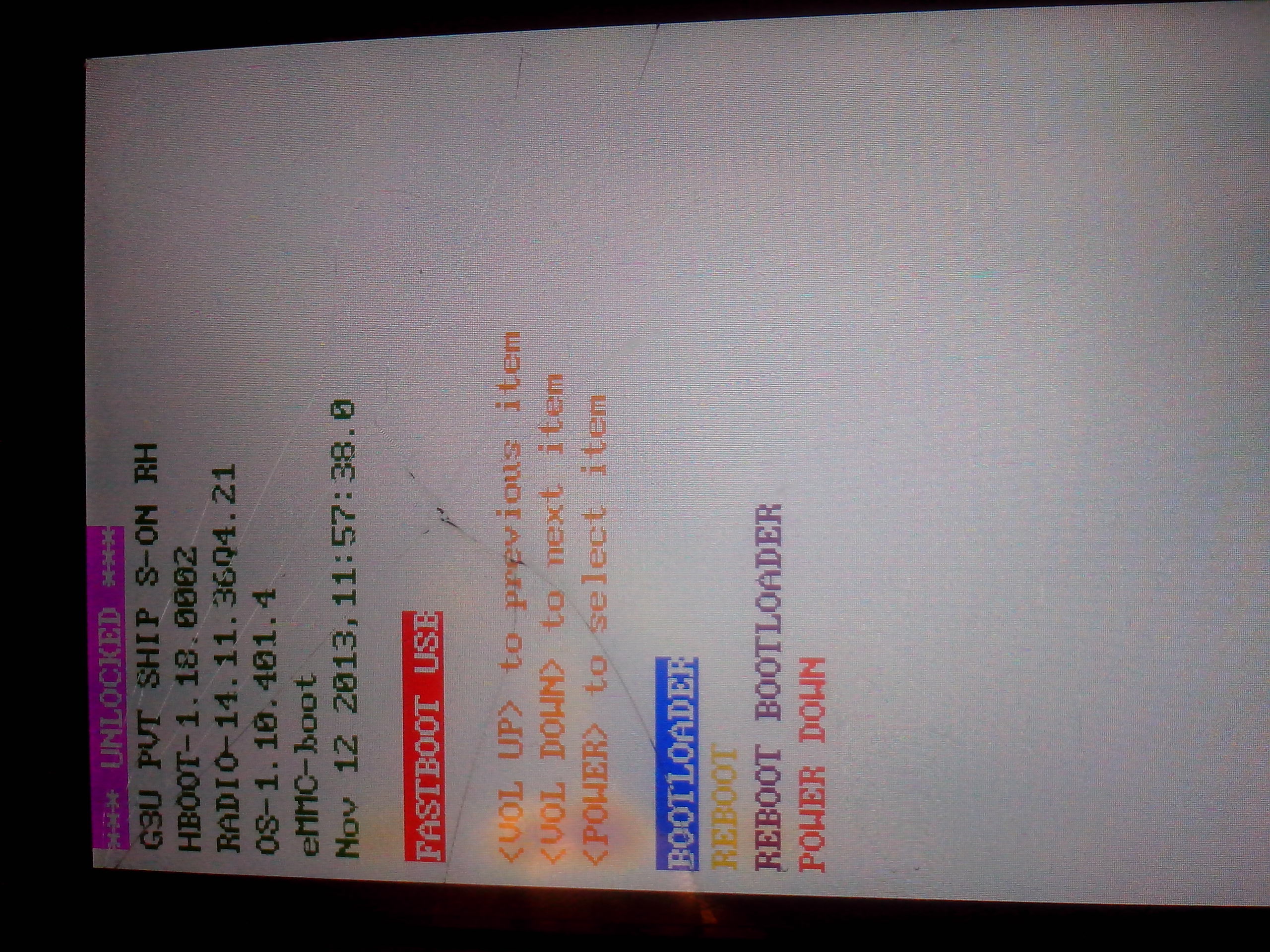

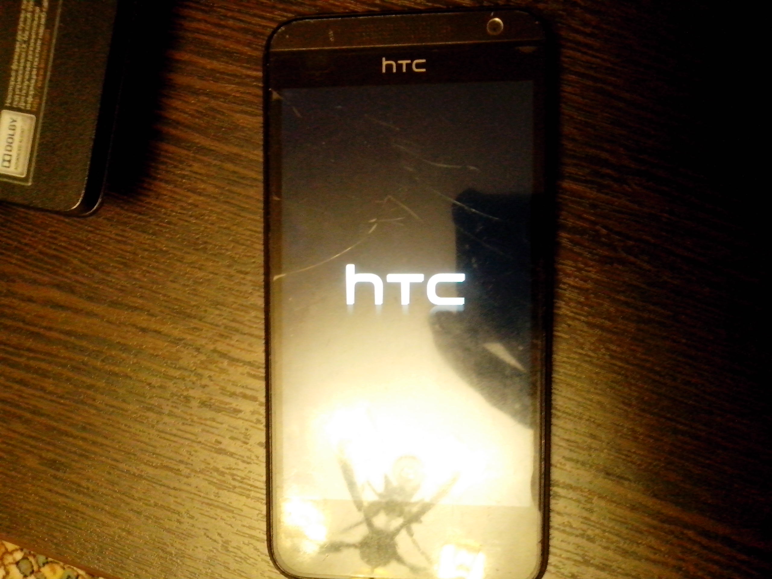

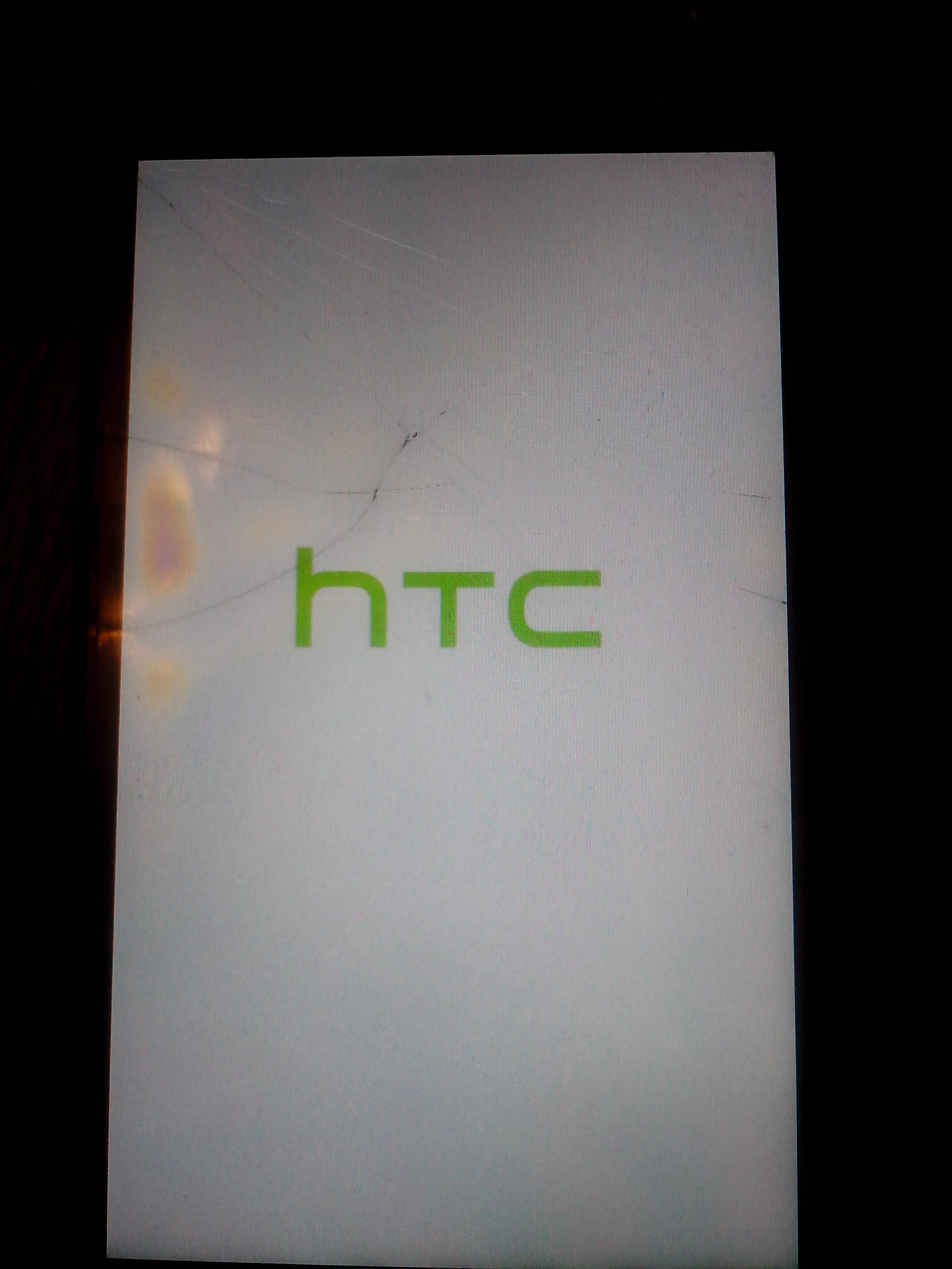

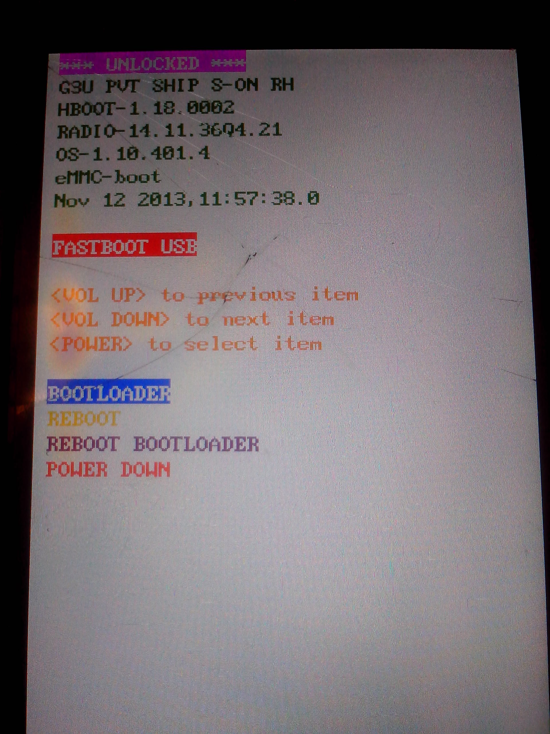

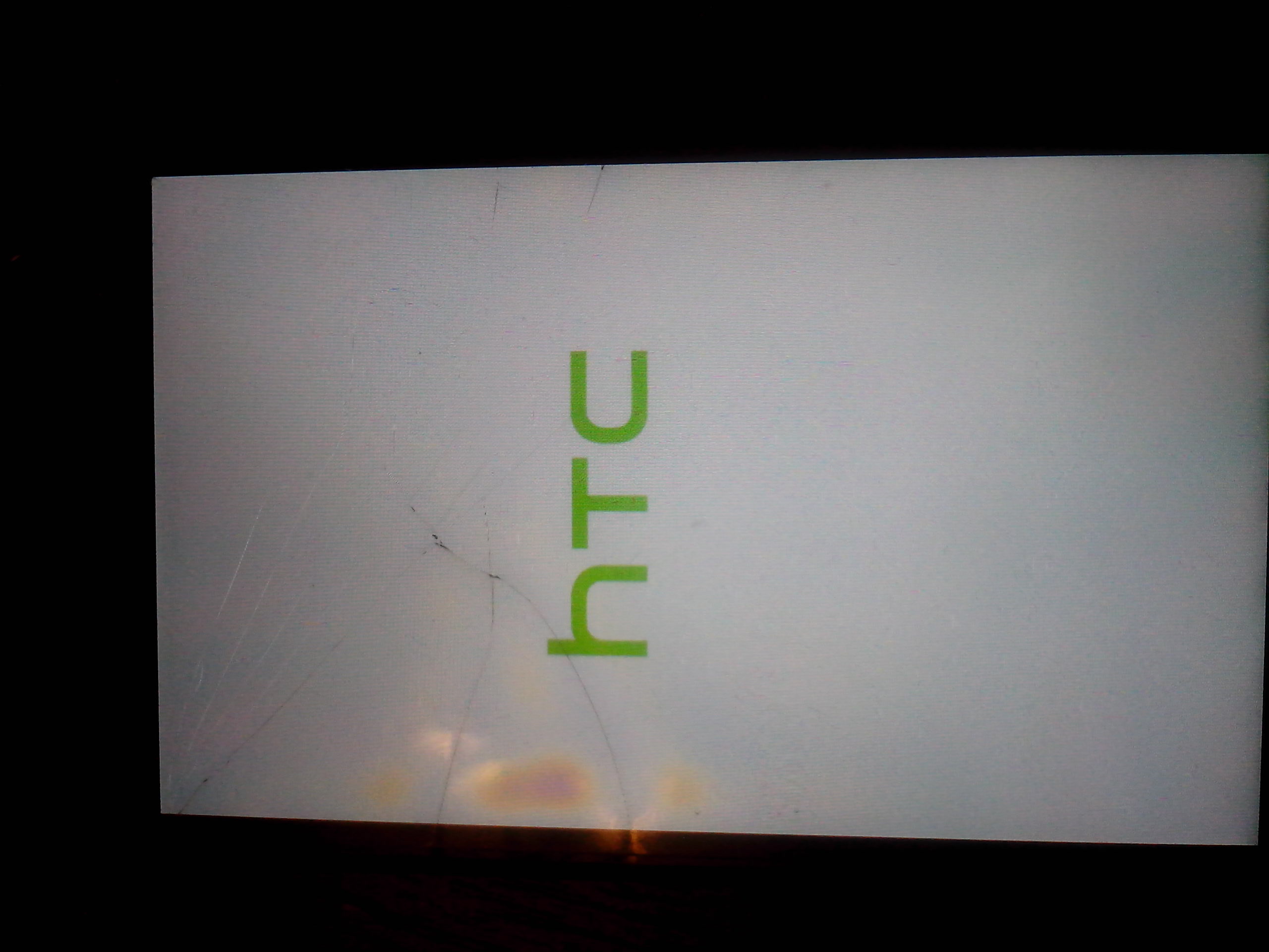

Приветствую форумчан. Возникла проблема с телефоном HTC Desire 300 Rus! Отдали телефон. Телефон перезагружается, сделал анлок, далее ничего не получается, пытался залить прошивку, не выходит-труба в вечной перезагрузке. Что могло произойти, какой выход из ситуации подскажите. Да, пробовал рекавери не выходит(
из чего что вижу только это -

Прошу прощения, не перевернул фото!
Да тестил память, вроде работает! Не знаю как и вылечить этот аппарат!

Kirillusss, зазгрузчик ты разблокировал - я вижу, кастомное рекавери установил? установи вот эту прошивку из него, как установить - смотри в этой теме https://mdforum.su/showthread.php?t=2373

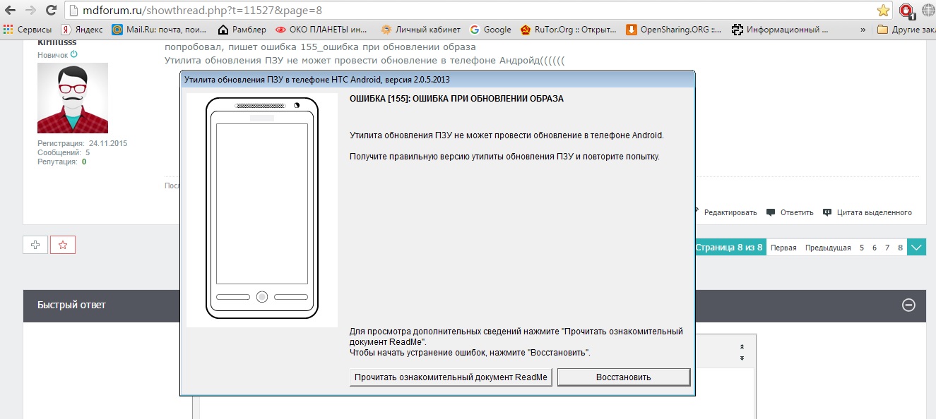

какая именно проблема? не можешь разблокировать загрузчик? если загрузчик закрыт, то тогда можешь попробовать установить вот эту прошивку, просто переводишь телефон в Fastboot и запускаешь файл прошивки, дальше следуешь инструкциям в окне установки

попробовал, пишет ошибка 155_ошибка при обновлении образа
Утилита обновления ПЗУ не может провести обновление в телефоне Андройд((((((

вот что пишет ПК, вот в каком состоянии тел-

ничего тебе не прошилось, у тебя стоковое рекавери, ответь на вопрос: что у тебя написано в HBOOT в меню загрузчика сверху, Unlocked, Relocked или Locked?? (это там же где выбираешь рекавери)
