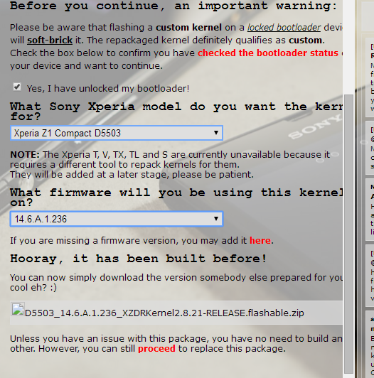

появится, можешь сам мониторить, например здесь (выбрать Kernel Builder)
Это не то? Я просто не понимаю, там много разных с номером этой прошивки.
26.01.2016, 15:54
Fish
17.08.2013
33,581
13246
Сообщение от Дмитрий Майер
то, просто распаковываешь архив, достаёшь оттуда файл boot.img, это и есть ядро, прошиваешь его флэштулом, загружаешься в TWRP и устанавливаешь архив с SuperSU, всё, ты с рутом, личные данные останутся на месте
