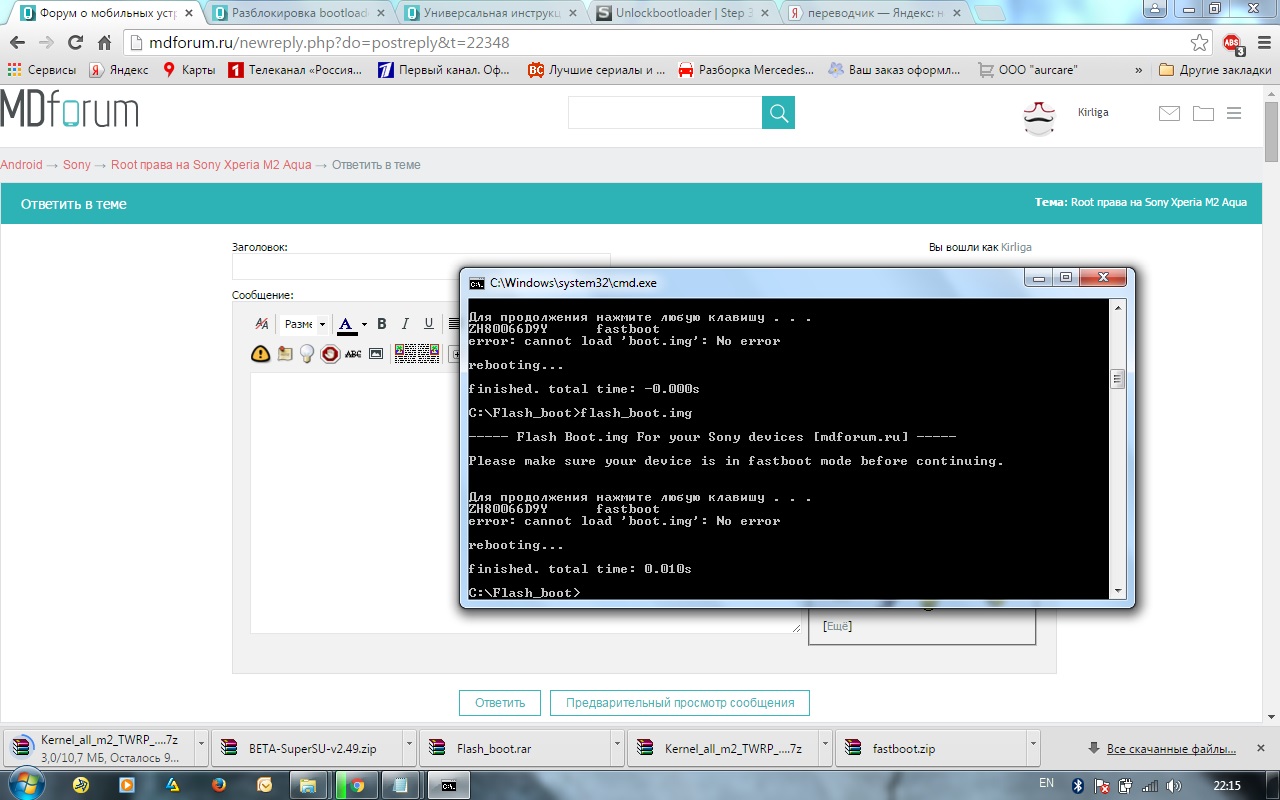

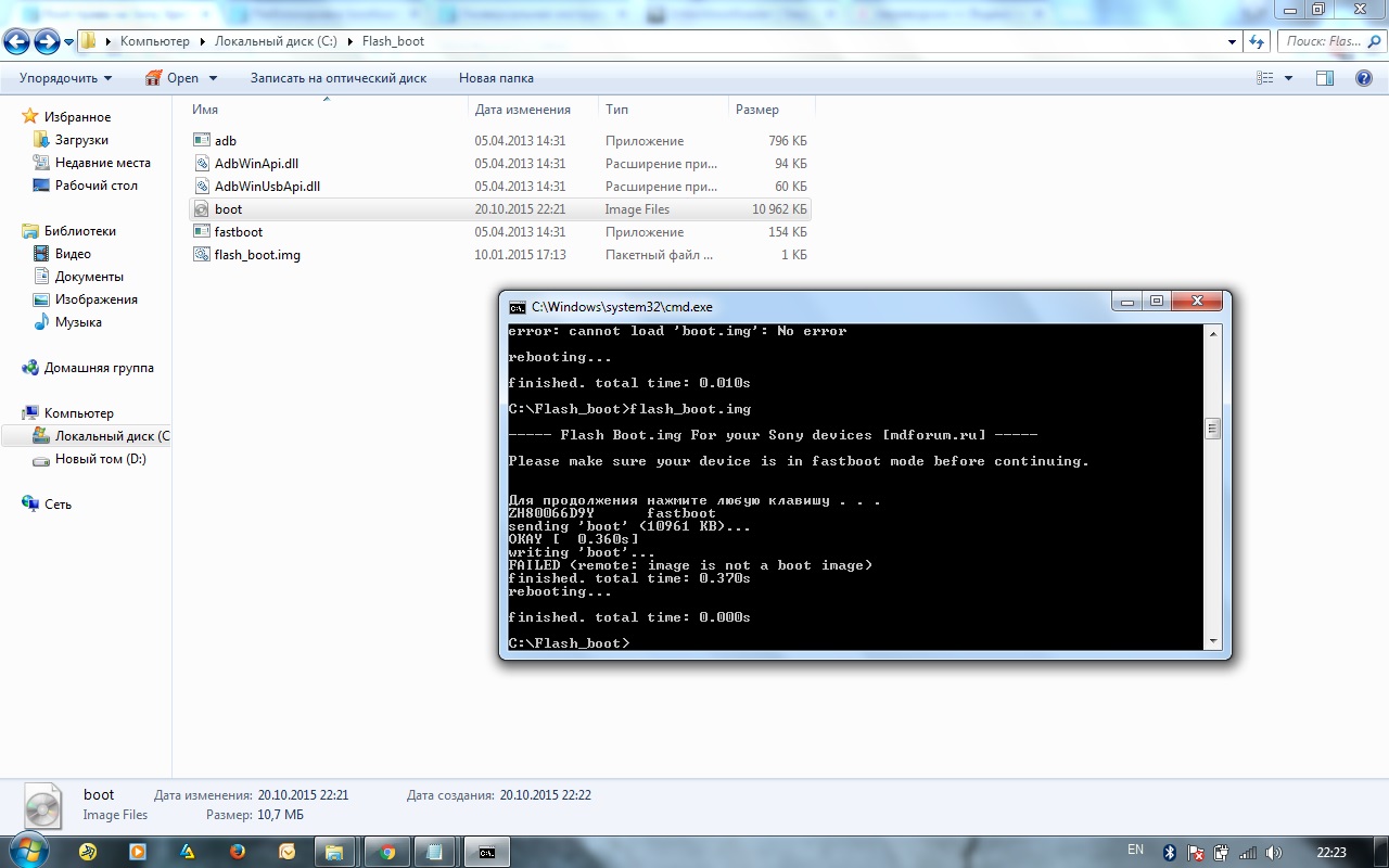

Прокопался часа 3. Не чего не получилось. Не могу прошить ядро. Переименовываю файл Kernel_all_m2_TWRP_18.6.А.0.175_by_freack в boot.img он остался zip архивом. Пробую прошить пишет нет образа, переименовал полностью в boot.img стал видеться в винде как образ, пробую прошить таже ошибка! Что делать? Гарантию я уже просрал.

Вот скрин ошибки.

Вот еще одна ошибка

Сообщение от Kirliga
Вот еще одна ошибка
постой, я посмотрел твоё сообщение в другой теме, ты не распаковал архив а просто его переименовал в boot.img
тебе нужно распаковать архив, получится файл boot.img в папке, вот его и ложишь в папку к батнику, тогда всё прошьётся без ошибок
