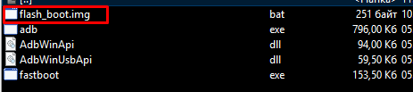

1. Скачайте из вложений архив Flash_boot.rar и распакуйте его в корень диска С вашего компьютера, а затем скопируйте в данную папку ваш boot.img
2. Выключите смартфон, зажмите на нём кнопку увеличения звука, а затем, не отпуская её, подключите устройство к ПК. На смартфоне должен загореться синий диод
3. Запустите из папки Flash_boot файл flash_boot.img.bat и дождитесь окончания прошивки ядра, после чего устройство само перезагрузится
