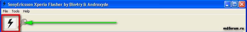

3. Выключаем смартфон и ждем 30 секунд! Зажимаем клавишу "Уменьшения громкости" (Vol -) и подключаем USB-кабель соединенный с ПК. Ждем идентификации вашего смартфона в Flashtool.
4. Нажимаем кнопку со значком молнии:

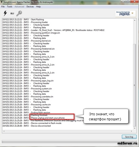

6. Ждем окончания прошивки.Примечание: Если, по каким то причинам Вы не вошли в режим FLASHMODE, тогда можете увидеть такое окно:

7. Поздравляю, Вы прошили смартфон!
