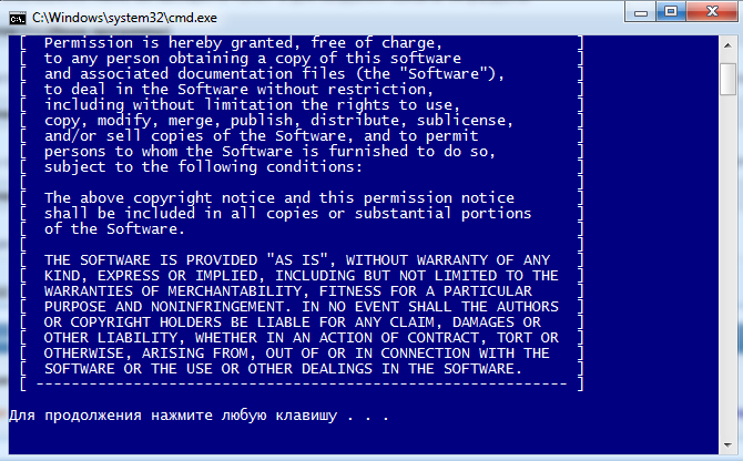

    4. Запустите Backup-TA.bat в папке куда вы распаковали архив и в появившемся окне нажмите любую клавишу

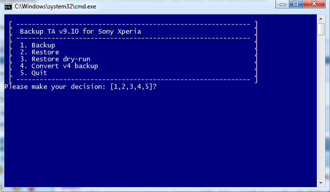

    5. Подключите устройство к компьютеру в обычном рабочем состоянии, далее вам будет предложено выбрать один из пунктов, выберите пункт номер 1, то есть Backup

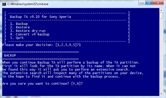

    6. Далее нажмите Y, то есть Yes, для того чтобы сделать бэкап
