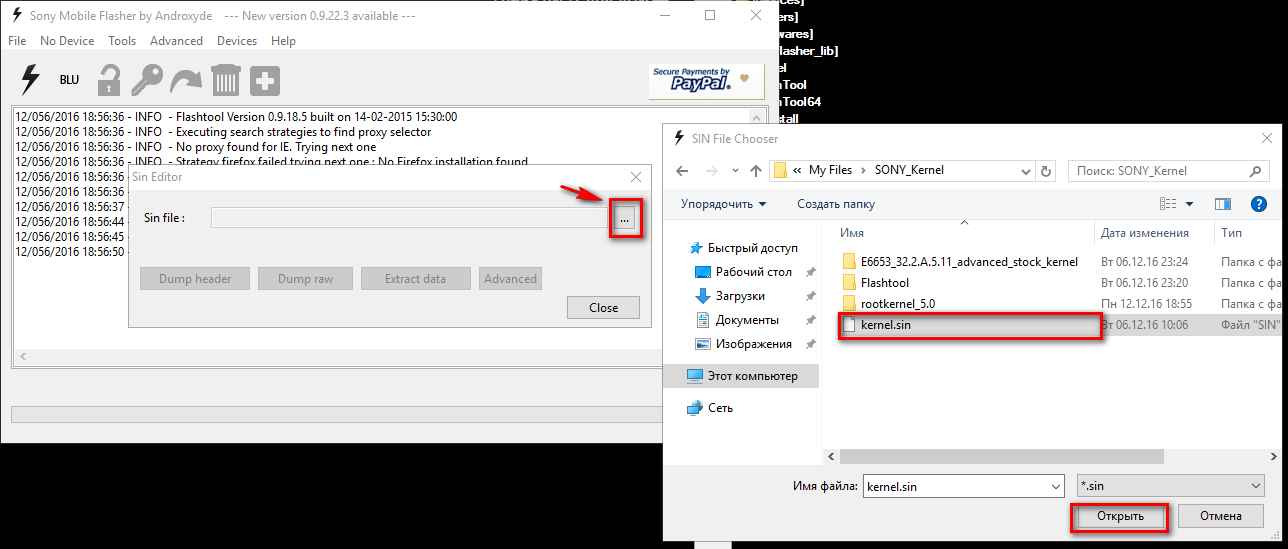

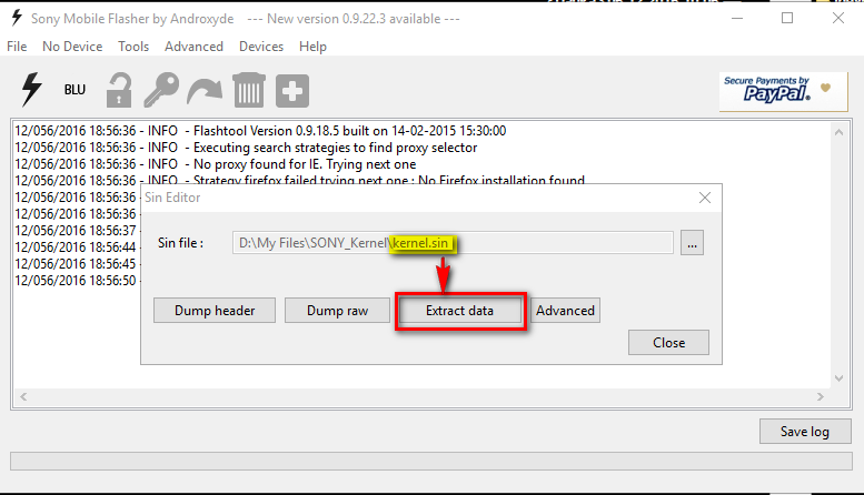

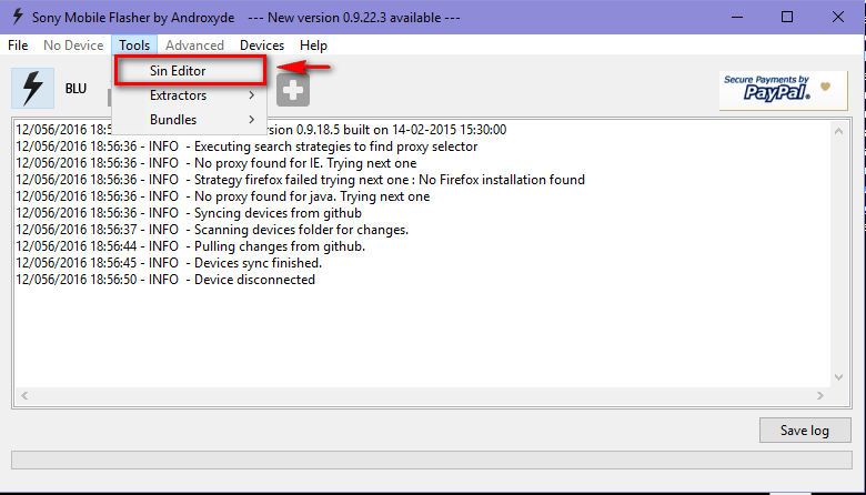

3. Запускаем Flashtool, нажимаем сверху на Tools -> и выбираем Sin Editor, в открывшемся окошке жмём на многоточие и выбираем файл kernel.sin, затем жмём Extract Data, после чего, рядом с файлом kernel.sin появится файл kernel.elf, который нам и нужен.

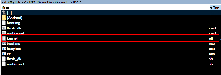

4. Помещаем файл kernel.elf в папку с rootkernel рядом с остальными файлами.

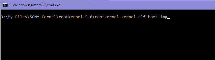

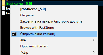

5. Зажимаем shift на клавиатуре и не отпуская его кликаем по папке rootkernel правой кнопкой мыши, в меню выбираем "Открыть окно команд"
6. В командной строке вводим следующую команду и жмём enter:
Код:rootkernel kernel.elf boot.img

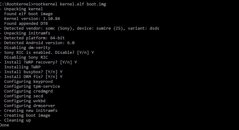

7. Далее, в зависимости от того, что вам нужно (будут вопросы на английском - жмёте Y или N, если вы не понимаете, что вам нужно, а чего нет - жмите везде Y) Лог должен выглядеть примерно так:

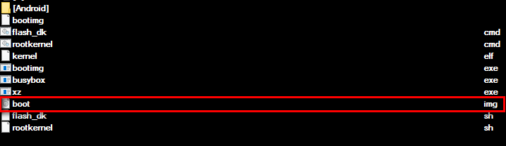

8. После того, как скрипт отработает в папке с rootkernel появится файл boot.img (это и есть стоковое ядро с внесёнными изменениями). Забираете его оттуда и прошиваете с помощью Flashtool или через fastboot командой fastboot flash boot boot.img
лог бы ещё посмотреть
