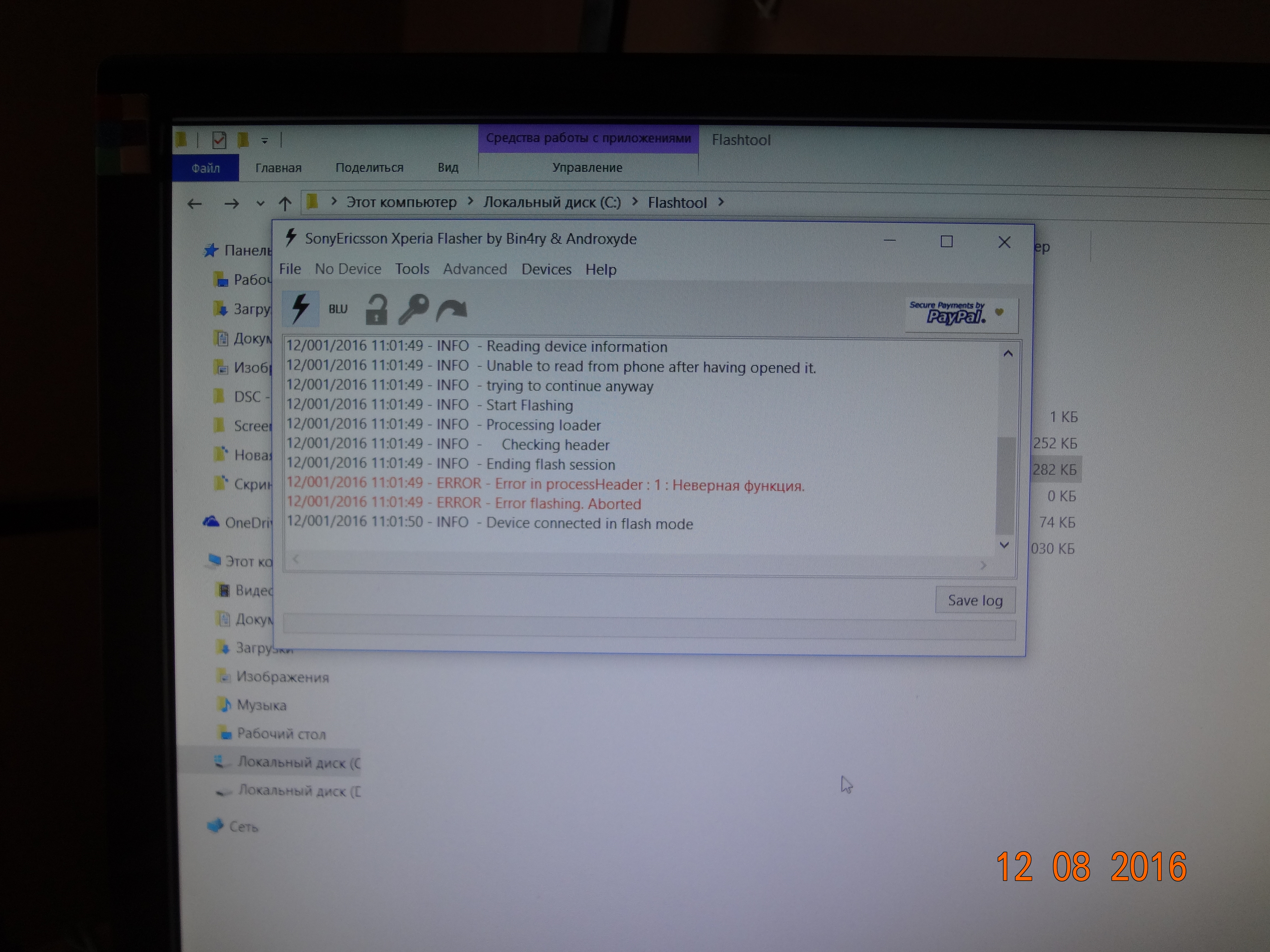

Переведите пожалуйста этот лог Флештула,что он значит?
Скриншот:
15.08.2016, 19:01
Fish
17.08.2013
33,581
13246
Сообщение от Berserk Doom
ответил уже в другой теме, скорее всего не проходит сверка загрузчика (loader.sin)

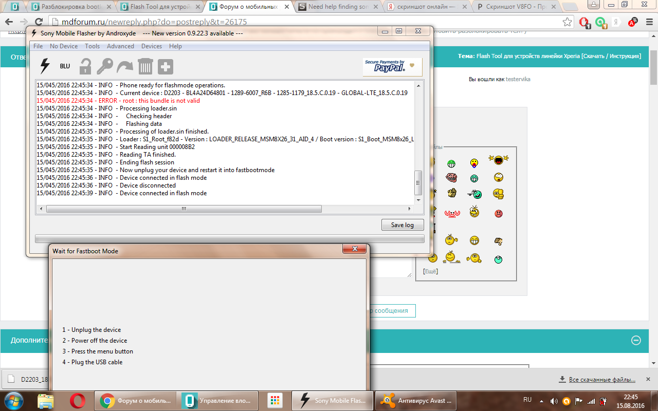

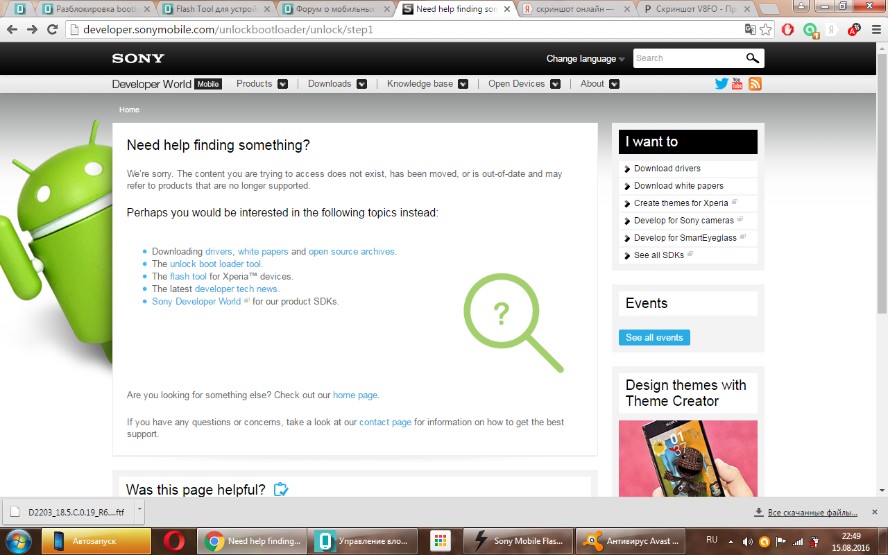

Добрый день !
Модель Sony D2203 Андроид 4.4.4 Сборка 18.5.С.0.19 при использовании Способ №1 - Разблокировка bootloader'a Sony Xperia при помощи Flashtool пункт 6 не выполняется( пишет Device connected in flash mode ... все делаю по инструкции выкл телефон вниз кнопку звука но окно не появляется , телефон сам включается ... при использовании Способ №2 - Разблокировка bootloader'a Sony Xperia через официальный сайт Sony при переходе на ссылку пункт 2]и нажимаю там "Yes" и все больше ничего не происходит . Что делать чтобы установить разблокировать тел?)

testervika, поправил ссылку в теме по разблокировке
вот сюда переходите http://developer.sonymobile.com/unlockbootloader/

спасибо все получилось )
