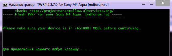

    5. Запустить файл install.bat и нажать любую клавишу на клавиатуре, после чего вам прошьётся TWRP recovery.

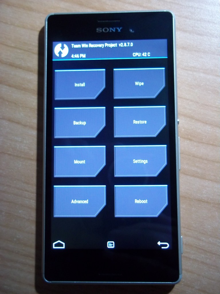

    6. Загрузиться в TWRP, для этого на выключенном телефоне зажимаем вместе кнопки: уменьшения громкости (ЗВУК ВНИЗ) и кнопку питания, как только увидите логотип Sony - кнопки отпускаете и много раз жмёте на кнопку уменьшения громкости, пока не увидите заставку Teamwin.

    7. В рекавери тапнуть пальцем по пункту Install -> далее выбрать архив BETA-SuperSU-v2.52.zip и согласиться с его установкой проведя пальцем внизу экрана (swipe to install)
    8. После установки архива выбрать пункт reboot system, после чего телефон перезагрузится в систему уже с рутом.

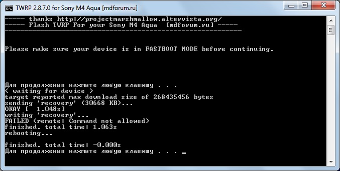

    Не получается установить TWRP_2.8.7.0_M4_Aqua.rar. Постоянно вылетает ошибка
    Скрин ошибки прилагаю

  • Старый 22.04.2016, 10:50
    Сообщение от Владимир Кот
    ты загрузчик открыл? судя по всему нет, пока ты этого не сделаешь, рекавери не прошьётся

  • Старый 22.04.2016, 19:13
    Сообщение от Fish
    https://mdforum.su/showthread.php?t=11409
    Загрузчик не разлочивал помоему
    Спасибо, вечером попробую сделать
