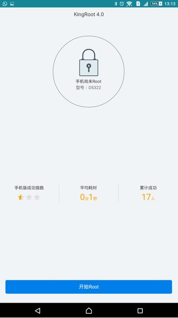

    Инструкция по получению root прав на Sony Xperia Z1 с прошивкой 14.5.A.0.242 [Android 5.0.2][С6902/С6903]
    без разблокировки загрузчика и потери DRM-ключей
    1. Включить отладку по USB в настройках телефона.
    1. зайти в Настройки -> О телефоне, тапнуть пальцем 8 раз по Номер Сборки
    2. зайти в Настройки -> Опции разработчика -> поставить галочку на против пункта Отладка USB
    2. Разрешить установку из неизвестных источников (Настройки -> Безопасность).
    3. Скачать архив BETA-SuperSU-v2.49.zip, поместить его в корень памяти телефона.
    4. Скачать из вложения к посту приложение KingRoot, установить на телефон, запустить.
    5. Нажать на кнопку Root, дождаться завершения процесса получения root-прав. Если, вдруг, с первого раза не получилось, просто перезапустите приложение и попробуйте снова. (Для корректной работы приложения требуется включенный интернет на телефоне)

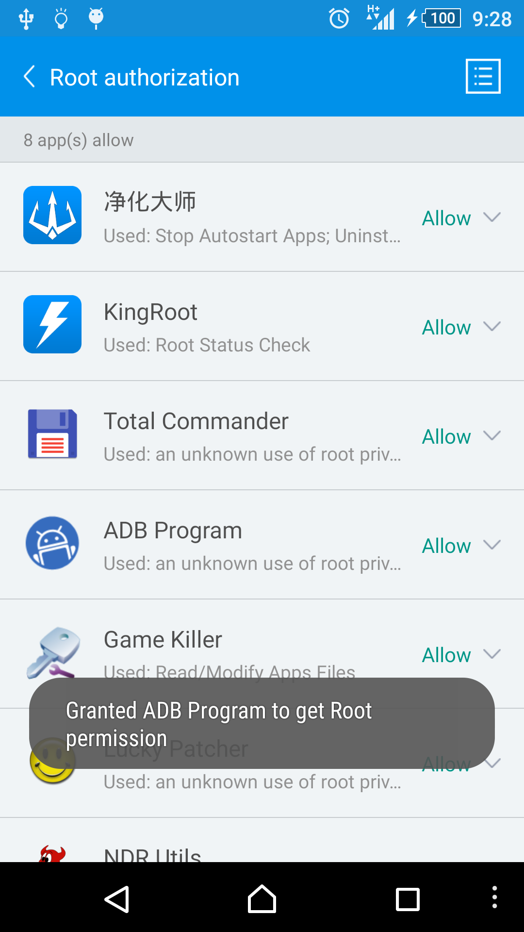

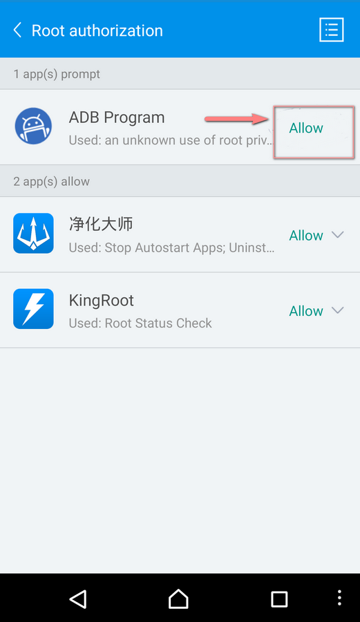

    6. Не перезагружая телефон зайти в Root authorization -> и в ADB Program выбрать Allow.

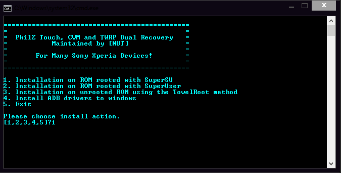

    8. Скачать архив Z1-lockeddualrecovery2.8.15-RELEASE.installer.zip, распаковать. Запустить файл install.bat, в открывшемся окне консоли выбрать 1 пункт и нажать enter, затем, сразу, смотреть на экран телефона, возможно, потребуется подтвердить отладку по USB для ПК (галочку на против пункта "Всегда разрешать для этого ПК" поставить обязательно).
    9. После того, как скрипт отработает, телефон должен будет перезагрузиться в рекавери, если этого не произошло, тогда загружаемся в рекавери самостоятельно:

    11. После загрузки в систему, удаляем Kingroot, больше он не нужен. Root получен.

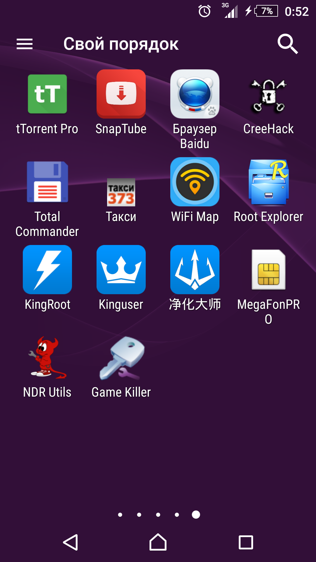

    Здравствуйте все сделал как написано кинго выкинул 2 приложения одно из них как я понимаю отвечает за рут, но вопрос не в этом не могу выйти в рекавери чтоб установить супер су в чем может быть причина?
  • Старый 23.05.2015, 21:56
    Сообщение от Владимир Горбовский
    оно точно установилось? после установки тебя сразу должно было перекинуть в рекавери, заскринь окно консоли скрипта, возможно ты просто не установил adb драйвер или не включил отладку по USB, по-этому оно и не загрузилось

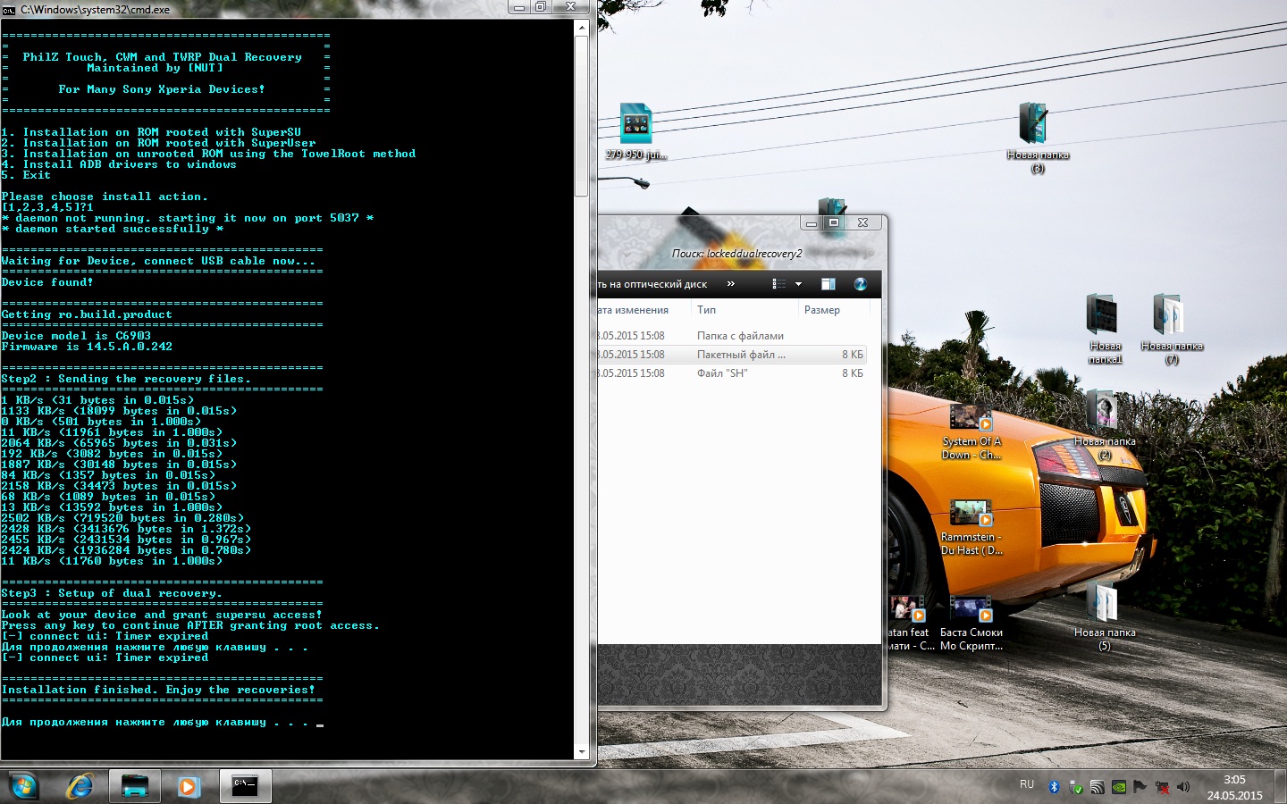

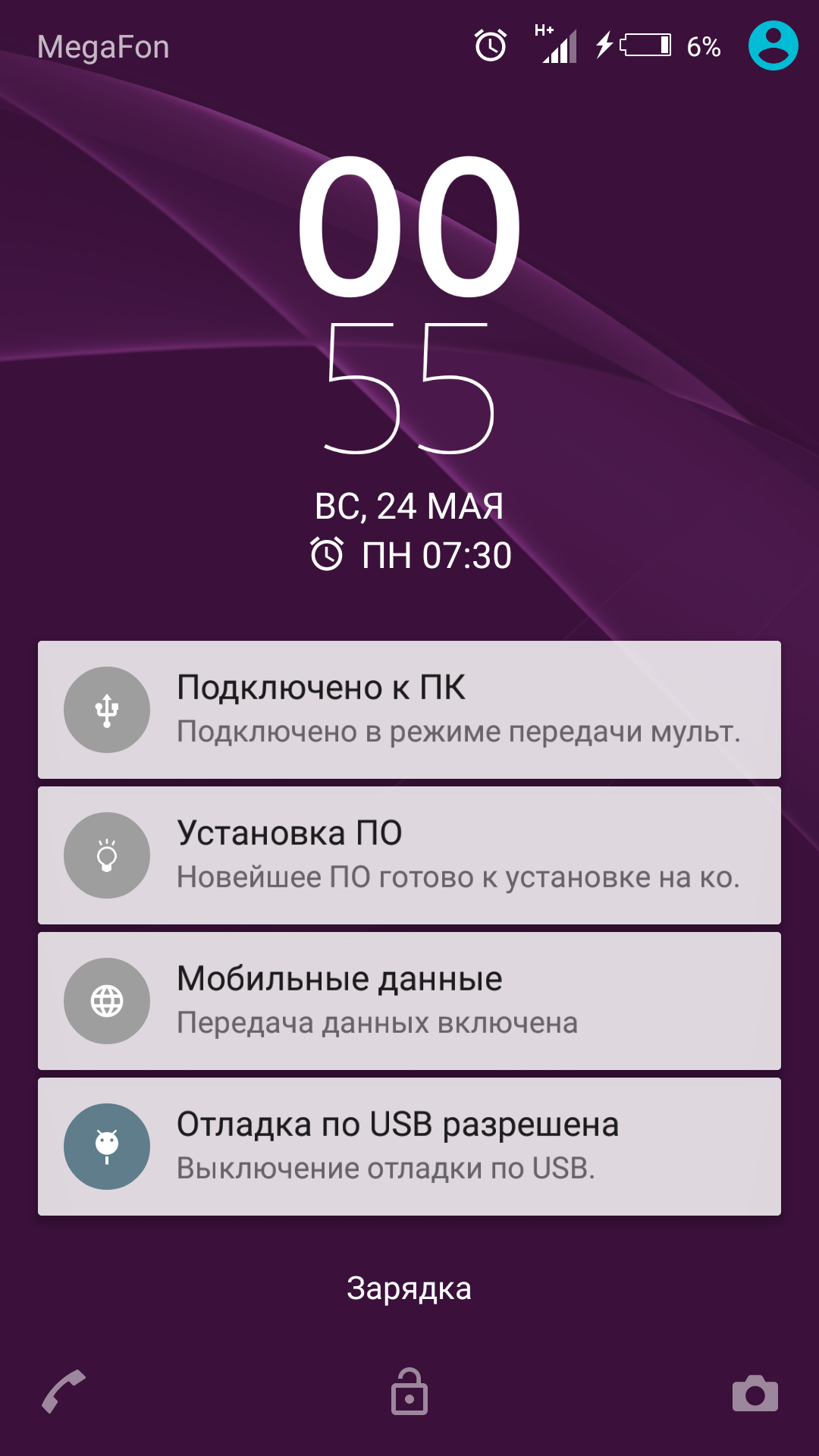

  • Старый 24.05.2015, 01:03
    Всё установлено делал по инструкции
    Screenshot_2015-05-24-00-52-10.png   Screenshot_2015-05-24-00-55-57.png   Безымянный.jpg
  • Старый 24.05.2015, 01:46
    не дал рут на телефоне скрипту, у тебя не установилось рекавери, на экран телефона смотри сразу после запуска скрипта

    Вот что на телефоне высвечивает когда на компе запускаешь скрипт
  • Старый 24.05.2015, 09:52
    после этого сообщения сразу же попробуй нажать на пробел в окне скрипта и глянь пойдёт дело или нет
    рут у тебя уже и так есть, просто лучше заменить кингюзера на SuperSU, для этого и устанавливается рекавери
