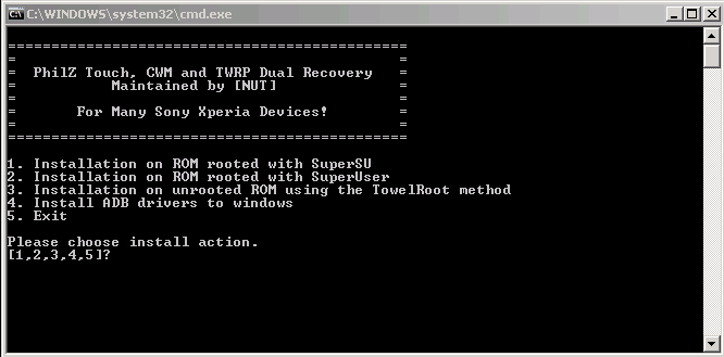

    Инструкция:
    1. Перейти на сайт http://nut.xperia-files.com/ , выбрать папку XZDualRecovery.
    2. Найти архив для своей модели, для установки с ПК в конце архива, должно быть написано .installer, а для установки из кастомного рекавери .flashable
    3. Распаковать архив в корень диска C.
    4. Запустить из папки файл install.bat
    5. Выбрать нужный способ установки:
    1. Установка на рутованную прошивку с SuperSU
    2. Установка на рутованную прошивку c Superuser
    3. Установка на нерутованную прошивку используя метод получения рут прав с помощью Towelroot (не работает на новых прошивках!)
    4. Установка ADB драйверов для Windows
    5. Выход
    6. Всё остальное скрипт сделает сам, вам нужно дождаться перезагрузки устройства. Всё.
