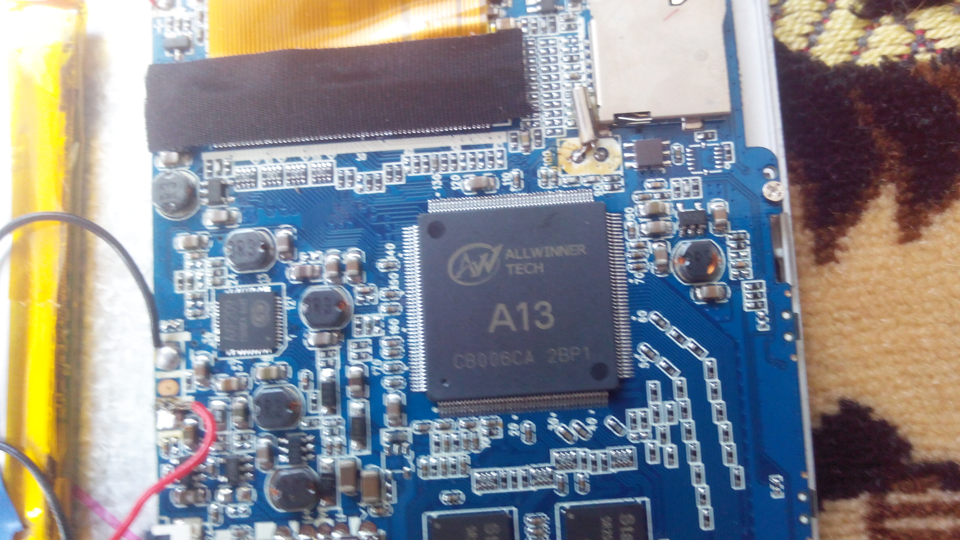

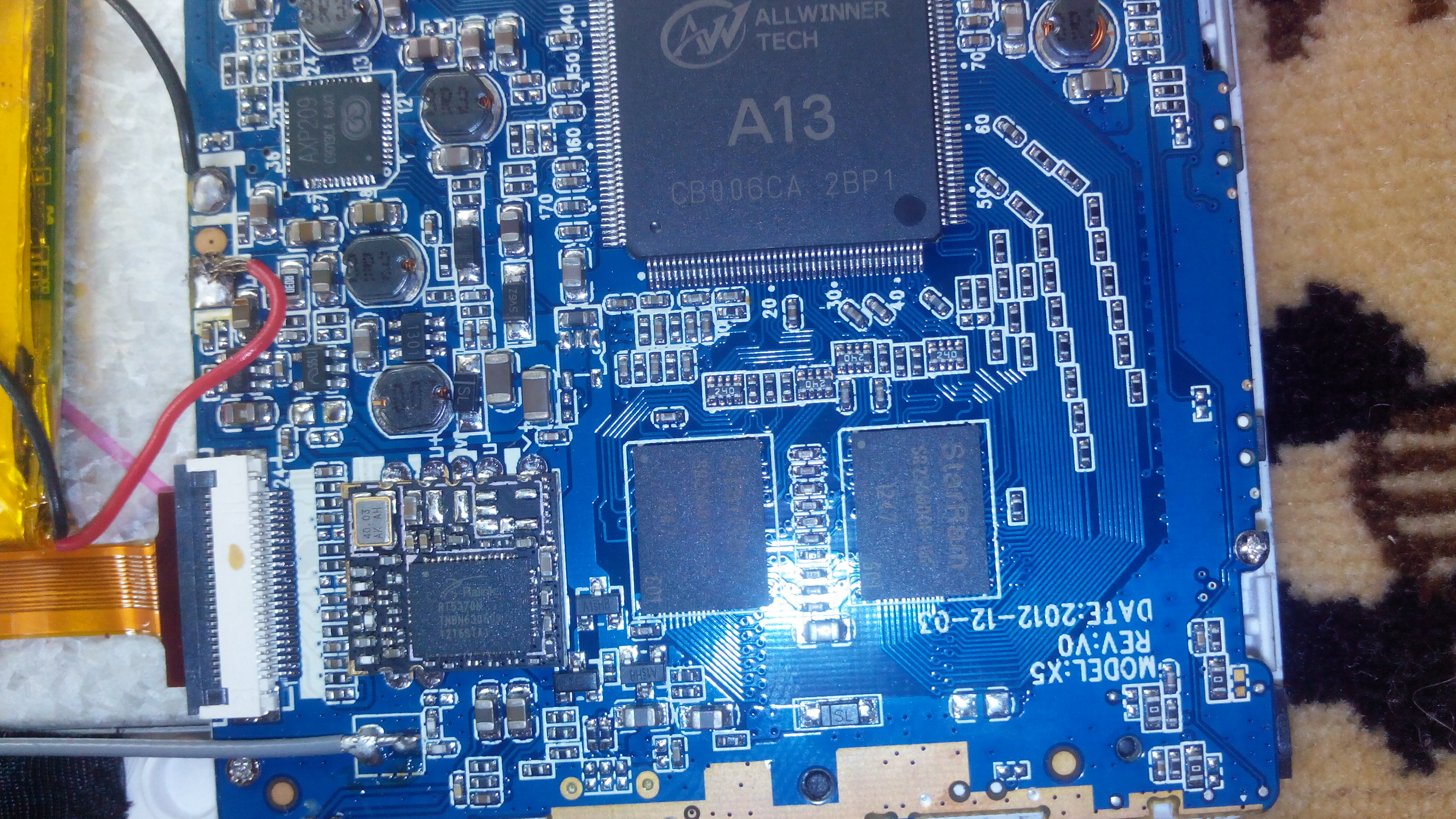

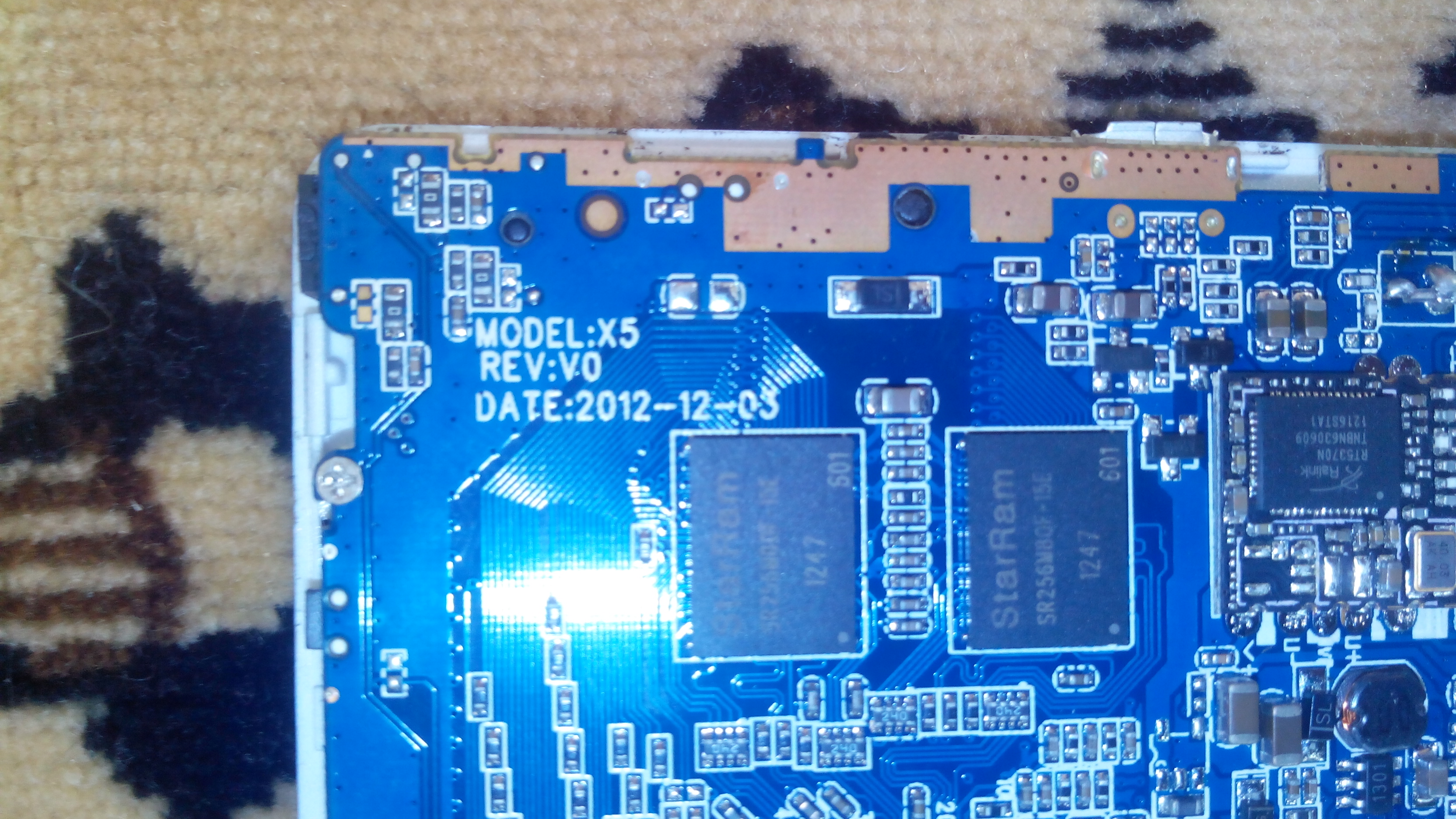

1. попробуй ставить разные модули
2. прошейся той прошивкой, на которую я тебе дал ссылку

на плате не такая надпись tw_A0708_V60? вообщем попробуй прошивку выше + модули пока...

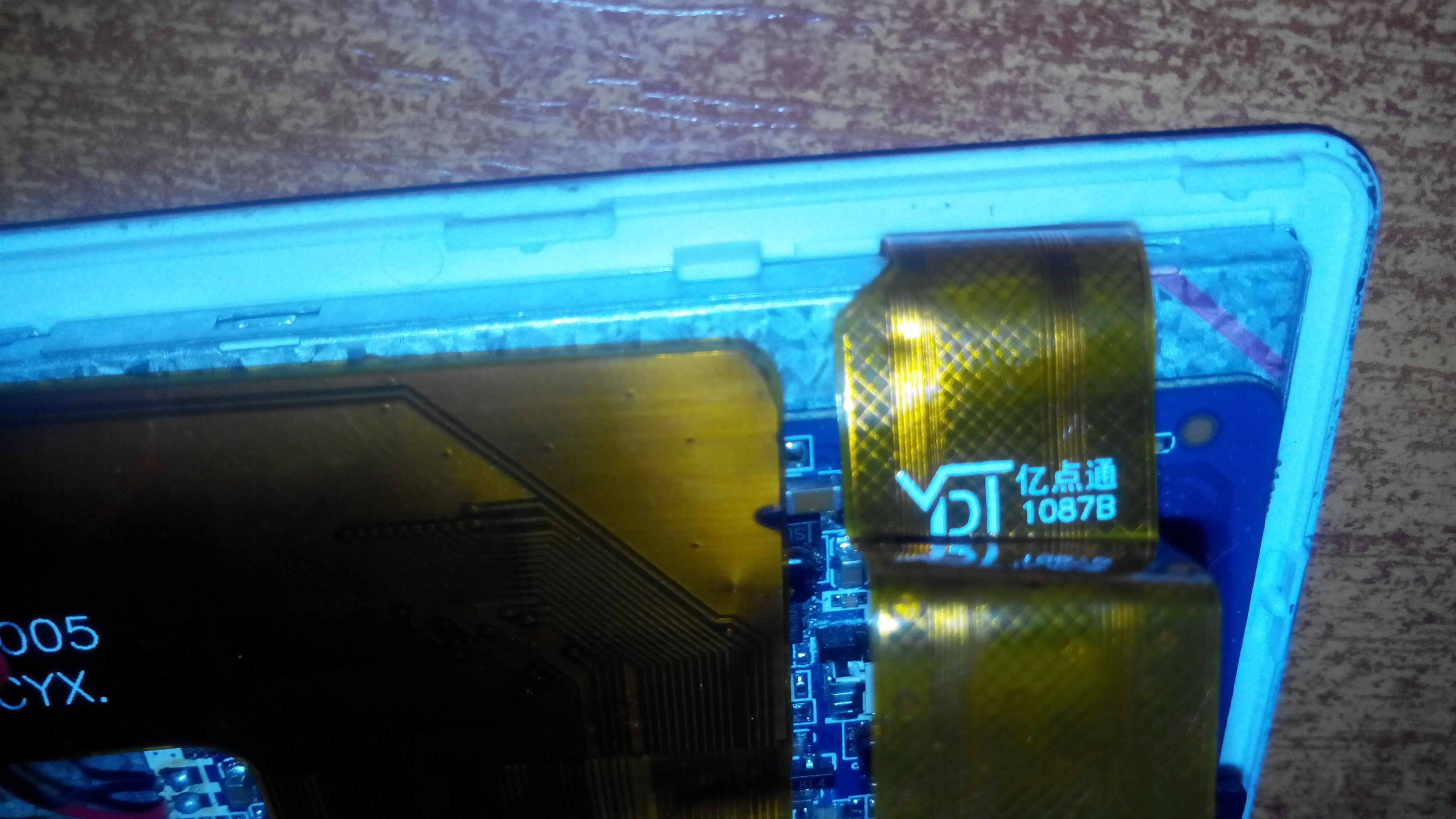

сенср работает но дзеркально(((

я нашел свой тач gsl1680 только он работает деркально((((
14.09.2014, 12:48
Fish
17.08.2013
33,581
13246
Сообщение от android28
lsmod
mxc622x 6112 1 - Live 0xbf1ab000
mecs 4078 2 - Live 0xbf1a7000
cedarx 9351 0 - Live 0xbf1a0000
mcs7830 7581 0 - Live 0xbf19a000
qf9700 9152 0 - Live 0xbf193000
rt5370sta 883977 0 - Live 0xbf09b000
rtl8150 10305 0 - Live 0xbf094000
asix 24601 0 - Live 0xbf088000
mali 150956 4 - Live 0xbf056000
ump 49290 9 mali, Live 0xbf042000
sw_keyboard 2283 0 - Live 0xbf03e000
gslX680 49046 0 - Live 0xbf02e000
sun5i_csi0 33255 0 - Live 0xbf020000
siv121d 14122 1 - Live 0xbf018000
gc0308 18408 0 - Live 0xbf00f000
videobuf_dma_contig 6251 1 sun5i_csi0, Live 0xbf00a000
videobuf_core 20242 2 sun5i_csi0,videobuf_dma_contig, Live 0xbf000000 мой ismond

android28, так а чего ты тут нового узнал? я же тебе сразу писал, что у тебя тач ilead 1680, вайфай и акселерометр было видно и так на плате...
это lsmod на прошивке которая у тебя на данный момент установлена? что не работает? тач зеркальный, а остальное? работает норм?

не от етой http://4pda.ru/forum/index.php?showt...#entry20588341 здесь такая же плата как у меня
