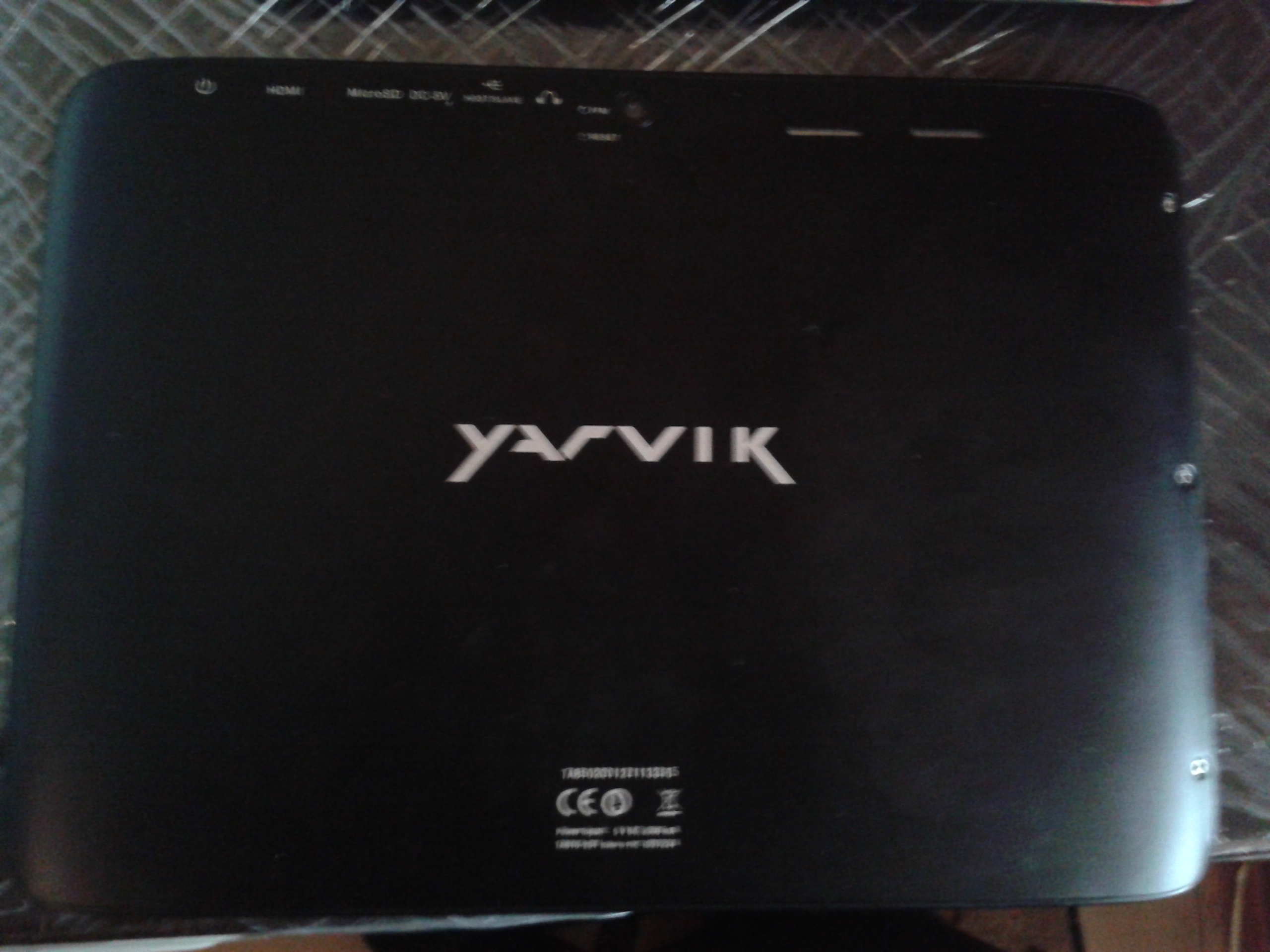

    Да, а в каком режиме аппарат должен быть при работе с ADB? Когда НТС разлочивал, то переводил в Fastboot, а Yarvik пробовал и в загрузочном, и в сервисном режиме - not found.
    А на сайте аппарат визуально мой, но отличия есть, видать разные ревизии.
    Никак сюда фото файлом не прикреплю, на задней крышке отличия есть - между наушниками и камерой два точечных разьема FFW и Reset, а вверху немного другой порядок расположения разъемов.

    Сообщение от Wolfman79
    что за FFW? на некоторых боксах (приставках к телику на Андроиде) вход в рекавери таким образом:
    зажать кнопку ресет и не отпуская её нажать на кнопку питания
