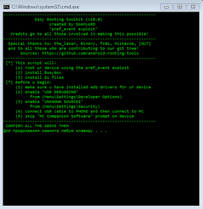

1. Скачайте и распакуйте архив с DooMLoRD Easy Rooting Toolkit на ПК.
2. Подключите кабель USB кабель к включенному смартфону/планшету, а только затем к ПК. Пропустите установку PC Companion.
3. Запустите файл runme_*.bat, где * - ваша ОС.
4. Нажмите клавишу "enter" и дождитесь окончании выполнения скрипта.
5. Перезагрузите устройство. Всё! Права суперпользователя получены, проверить это можно запустив приложение SuperSU, которое установил данный скрипт.
