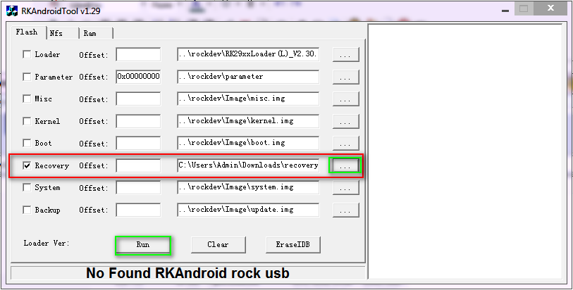

Установка ClockworkMod recovery![]()
Необходимо:
- Установленный adb драйвер. Установка: Скачайте архив с драйверами для разных ОС Windows, распакуйте. Подключите выключенный планшет с зажатой кнопкой уменьшения громкости, укажите путь к драйверу в зависимости от вашей ОС.
- Утилита RKAndroidTool (скачать)
- CWM recovery (скачать)
Инструкция:
1. Подключите выключенный планшет к ПК с зажатой кнопкой уменьшения громкости.
Убедитесь в том, что ПК определил ваш планшет: Зайдите в Диспетчер Устройств и найдите "RK29 Device".
2. Распакуйте архив с рекавери в папку с программой RKAndroidTool.
3. Запустите RKAndroidTool. Поставьте галочку напротив Recovery и укажите путь к recovery.img.
4. Убедитесь в том, что не стоит никаких других галочек и нажмите на кнопку Run.
5. Всё!
