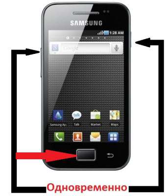

Где кнопка меню???????!
29.10.2015, 20:09
Fish
17.08.2013
33,581
13246
Сообщение от Александр Недопекин
сбоку, слева
а постой, если для загрузки в режим загрузчика (прошивки), то вот какие кнопки нужно зажимать

мне надо в рековери.
29.10.2015, 20:48
Fish
17.08.2013
33,581
13246
не работает - телефон просто включается а меню не появляется.
отключи в настройках "быструю загрузку", если там такой пункт имеется
зажми кнопки одновременно как показано на картинке и держи

по поводу того, прошивка La' Fleur там или нет - БЕЗ Разницы, в режим загрузчика вход у всех один (я имею ввиду модели самсунгов) - звук вниз + домой + вкл, в рекавери -> звук вверх + домой + вкл
