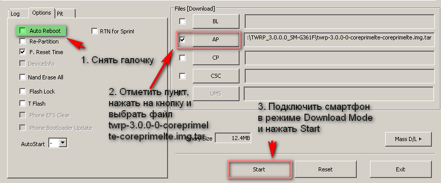

4. Запустить Odin3 v3.10.7.1.exe из папки TWRP_3.0.0.0_SM-G361F
5. Перевести смартфон в режим Download Mode и подключить к ПК (в Odin должен будет загореться порт ID:COM жёлтым или голубым цветом)
для загрузки в Download mode нужно выключить устройство и после этого одновременно зажать кнопки Home (домой) + Питание + Звук вниз и в появившемся меню подтвердить вход в режим загрузки путём нажатия звука вверх.
6. В Odin открыть вкладку Options и снять галочку с пункта Auto Reboot. Затем отметить галочкой пункт AP, нажать на кнопку и выбрать файл twrp-3.0.0-0-coreprimelte-coreprimelte.img.tar
7. Нажать Start в программе и дождаться пока прошьётся recovery (несколько секунд)
