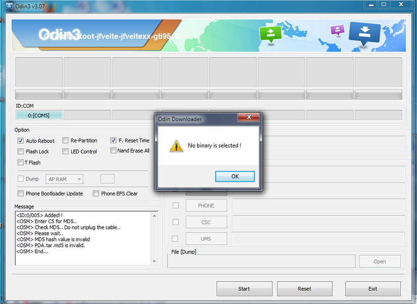

не получается. вот что вылазит

Сообщение от courier72
галочку поставь напротив пункта AP и выбери файл

Сообщение от Fish
там только PDA, и опять не идёт
ну так поставь галочку на против PDA, затем выбери файл PDA.tar, ну а затем нажми на Start

а так постой, если ошибка, у тебя какая прошивка? если XXU0ANK6, тогда попробуй прошить ядро (уже с рутом), также через PDA, архив во вложении к этому посту

Сообщение от Fish
всё именно так и делаю. прошивка G360HXXU0ANL2
ну попробуй накатить ядро, которое я выложил выше, если даже не включится телефон потом, просто прошьёшь его и всё, кирпич не сделаешь, не бойся
