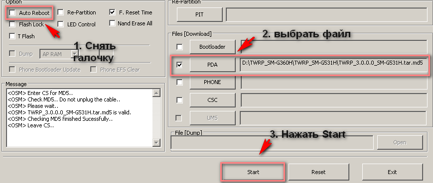

    1. Скачай архив UPDATE-SuperSU.zip перейдя по этой ссылке https://download.chainfire.eu/supersu и помести его не распаковывая в корень карты памяти
    2. Скачай архив TWRP_SM-G531H.rar, распакуй.
    3. Запусти Odin.exe из папки TWRP_SM-G531H и прошей recovery выбрав файл TWRP_3.0.0.0_SM-G531H.tar.md5. | Вот инструкция: Инструкция по прошивке Samsung устройств через Odin и что такое Odin вообще?
    вот как должно всё выглядеть, обязательно снять галочку с Auto Reboot:

    4. После того как прошьётся recovery и будет написано PASS! в программе-> на телефоне зажать кнопки "Гр. вниз + домой + Включение" в меню выбрать Cancel(Reboot) (нажав гр. вниз), и сразу же после этого зажать и удерживать кнопки "Гр. вверх + домой", держать пока сверху не появится красная надпись на экране, после чего кнопки можно отпустить, загрузится TWRP recovery (сделать свайп пальцем вправо внизу экрана если выскочит запрос на монтирование системного раздела)

    сними галочку с AUTO-Reboot в Odin, тогда он не перезагрузится и сразу после прошивки рекавери загружайся в него (3-4 пункты инструкции)
