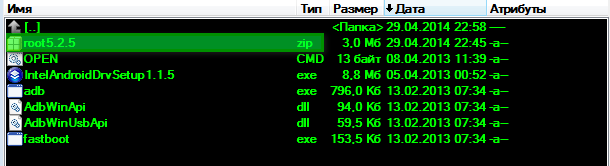

Пацанчик, вот инструкция:

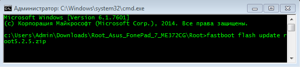

1. Скачиваешь архив Root_Asus_FonePad_7_ME372CG.rar, распаковываешь в корень диска С. 2. Устанавливаешь драйвер (есть в архиве выше) запустив файл IntelAndroidDrvSetup1.1.5.exe. 3. Выключаешь планшет. Загружаешь его в режиме DROIDBOOT. Для этого зажимаешь вместе кнопку увеличения громкости и кнопку включения (Power + Vol UP) и держишь до входа в данный режим. 4. Подключаешь планшет к ПК. Дожидаешься пока он определится и установятся драйвера. 5. Скачиваешь архив в зависимости от твоей прошивки:
Android 4.2.2:
3.2.3 - нужно обновиться до 3.2.4 3.2.4 - root3.2.4.zip
