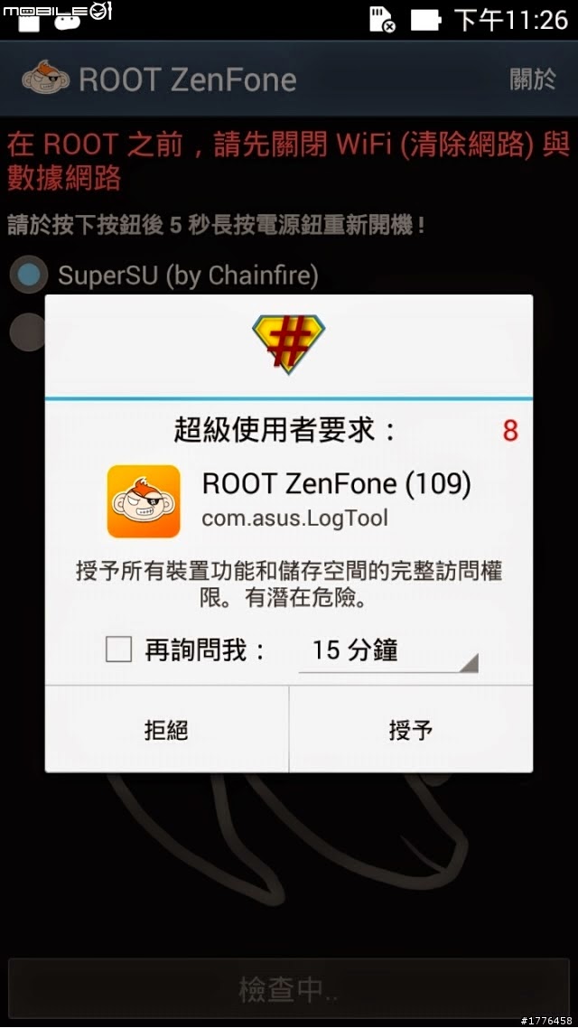

Получение ROOT-прав на устройствах Asus с установкой Superuser\SuperSu
Инструкция:
- Установите приложение (необходимо, чтобы в "Настройках" -> "Безопасность" была установлена галочка "Неизвестные источники");
- Отключите Wi-Fi и переведите устройство в "Режим полета", чтобы исключить всякое проникновение устройства в интернет при работе приложения;
- Запустите установленное приложение. Появится предупреждение о риске и ответственности, нажмите на "Do not ask";
- Выберите программу для управления ROOT-правами и нажмите кнопку ниже;
- Начнется демонстрационный режим. Секунд через 10 удерживайте кнопку включения питания и перезагрузите устройство.
- После перезагрузки снова откройте приложение, предоставьте ей ROOT-права, после чего нажмите кнопку "После обновления сохранять ROOT"
