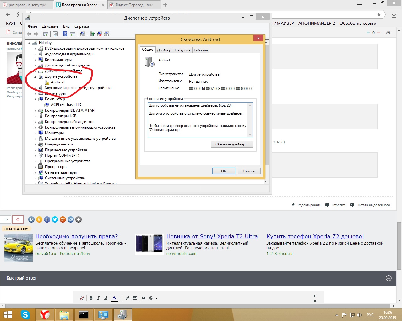

3. Устанавливаешь драйвера

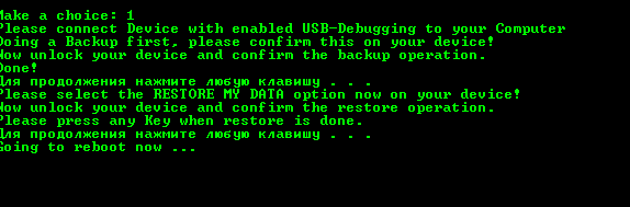

5. Запускаешь RunMe.bat из архива
6. Появляется запрос "make a choice", нажимаешь 1 и Enter

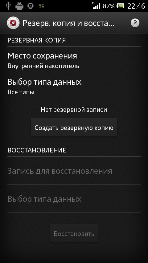

7. Далее, не отключая телефон от компьютера, берём его в руки, заходим в заводскую программу которая установлен на телефоне "Резервная копия" и в меню приложений находим RootMe и восстанавливаем его.
8. После этого телефон перезагрузится и будет получен root доступ.
