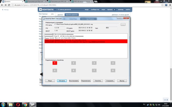

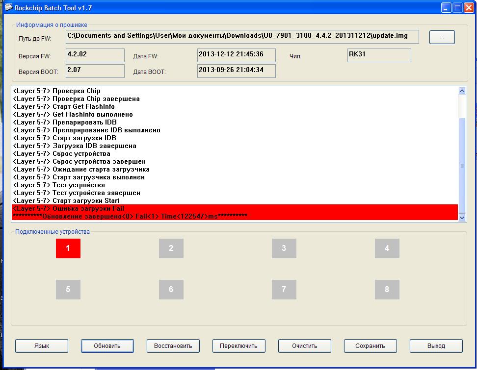

1. Скачайте утилиту для прошивки Rockchip Batch Tool v1.6. Распакуйте, запустите.
2. Подключите включенный планшет к ПК, должен загореться розовый индикатор.
3. Переключите планшет в режим download, нажав на кнопку “Переключить”, должен сменится цвет индикатора на зеленый. Выберите *.img файл с прошивкой.
4. Далее нажмите кнопку “Обновить”, индикатор с зеленого поменяется на желтый цвет, побегут проценты процесса обновления. В конце программа оповестит вас об успешной прошивке, планшет перезагрузится.
5. Поздравляю, планшет прошит:). Теперь можете отсоединить его от ПК и пользоваться.
