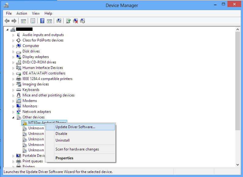

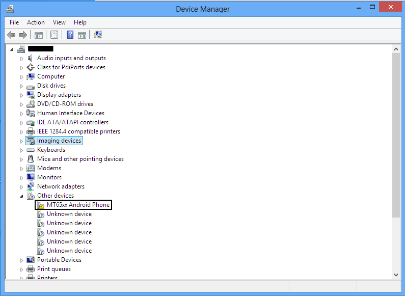

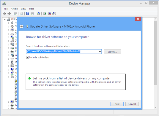

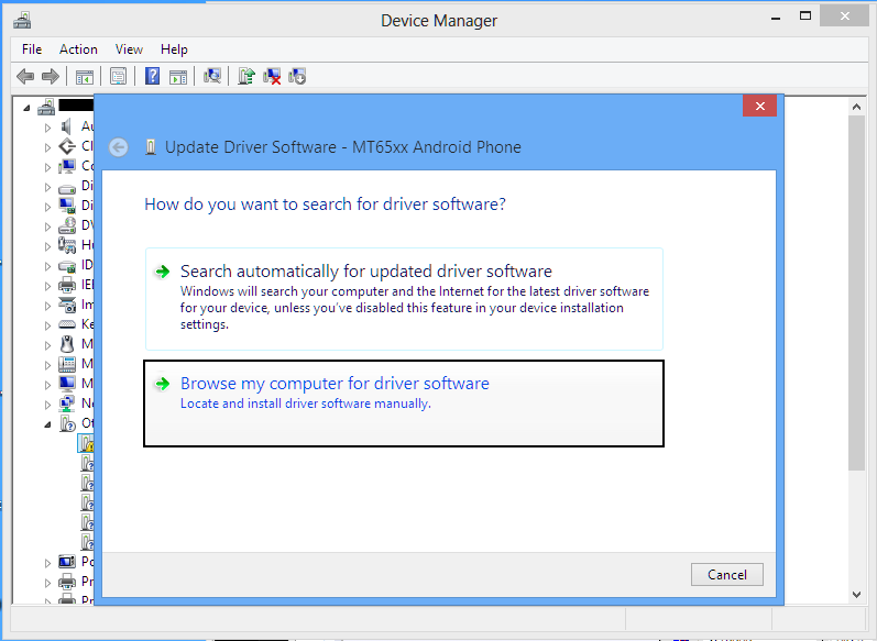

    ок, а как определяется включенный телефон в диспетчере устройств (с включенной отладкой по USB)? заскринь пожалуйста
    там при установке дров не только нужно было exe фалы запустить, но и нужно было установить драйвер вручную...
  • Старый 06.06.2014, 22:54
    МТ65ХХ Android phone нет драйверов
  • Старый 06.06.2014, 22:55
    Сообщение от Leonov
    ну так правильно... в этом и проблема
    сейчас скрины выложу, что и как сделать

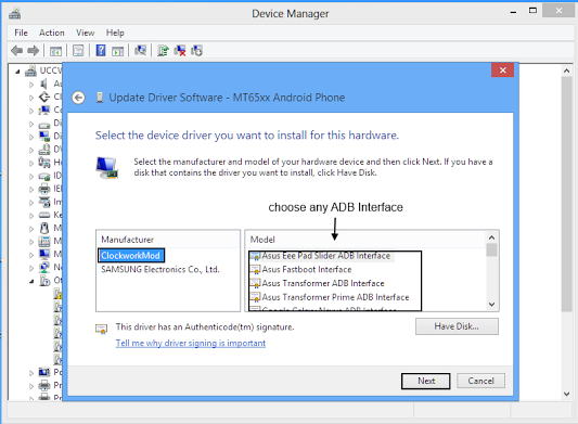

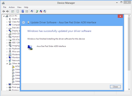

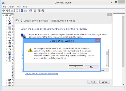

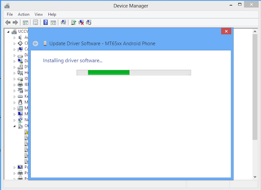

  • Старый 06.06.2014, 23:08
    1. Устанавливаешь с архива с драйверами One Touch Upgrade S.exe
    2. Подключаешь телефон с включенной отладкой по USB к ПК.
    3. Устанавливаешь Universal ADB Driver.exe
    4. Идешь в диспетчер устройств и делаешь всё как показано на скриншотах по порядку (скриншоты кликабельны):
