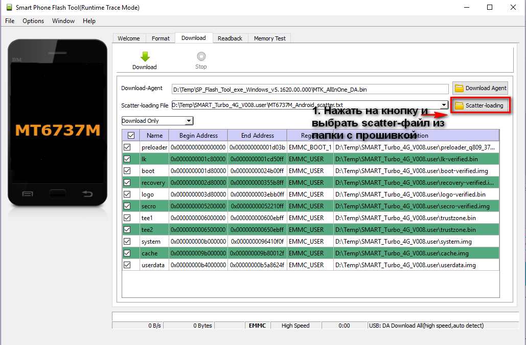

3. Скачать архив из вложения к этому посту с программой для прошивки (SP_Flash_Tool_exe_Windows_v5.1620.00.000.zip). Распаковать.
4. Запустить SP Flash Tool (flash_tool.exe), нажать на scatter-loading и выбрать файл MT6737M_Android_scatter, который находится в папке с распакованной прошивкой.
5. Сменить режим прошивки на Firmware-Upgrade, нажать Download и сразу подключить выключенный телефон к ПК, если драйвера вы установили нормально, то прошивка начнётся автоматически.
