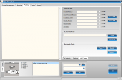

- Запускаем NSS Pro от имени администратора, подключаем телефон в обычном режиме, zune не запускаем. Телефон должен отобразиться в нижнем списке устройств как Nokia USB Connectivity.
- Нажимаем кнопку Detect, после чего в строке статуса должны появиться IMEI телефона и его модель.
Если же там появляется только надпись Window: закройте NSS Pro, откройте Care Suite, дождитесь, пока он переключат телефон в правильный режим, закройте их, и не отключая телефон от ПК, возвращайтесь к NSS Pro. Теперь детект телефона пройдет нормально.
- В верхней части окна переходим в вкладку Flashing, затем в нижней-в WP7 Tools, нажимаем Install, и соглашаемся с предупреждением.
- Телефон перезагрузится, после чего будет иметь на борту Quallcomm загрузчик. Теперь вы можете устанавливать кастомные прошивки и снять симлок.
