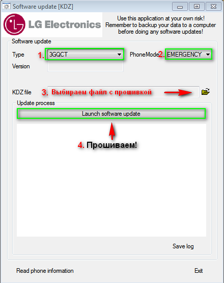

Инструкция по установке официальной прошивки
1. Устанавливаем драйвера | USB драйвера для LG 3.10.1
2. Скачиваем утилиту для прошивки KDZ Updater | скачать
3. Скачиваем нужную прошивку, при необходимости распаковываем. Прошивка должна быть в формате *.kdz.
4. Выключаем телефон.5. Запускаем KDZ Updater, в поле TYPE выбираем 3GQCT, в поле PHONE MODE выбираем EMERGENCY.
- Если прошиваетесь с 4.0.4, то на выключенном телефоне одновременно зажмите 2 клавиши громкости и подключите к ПК.
- Если прошиваетесь с 4.1.2 то на выключенном телефоне зажмите клавишу громкости вниз и подключите к ПК.
6. Указываем путь к файлу с прошивкой и нажимаем Launch Software Update.
7. Дожидаемся окончания прошивки, телефон не трогаем, кабеля не дергаем. После завершения процесса прошивки телефон сам включится.
8. Отключаем телефон от ПК и делаем сброс на заводские настройки, также рекомендуется это сделать и до прошивки во избежание различных сбоев ПО. Телефон прошит.
