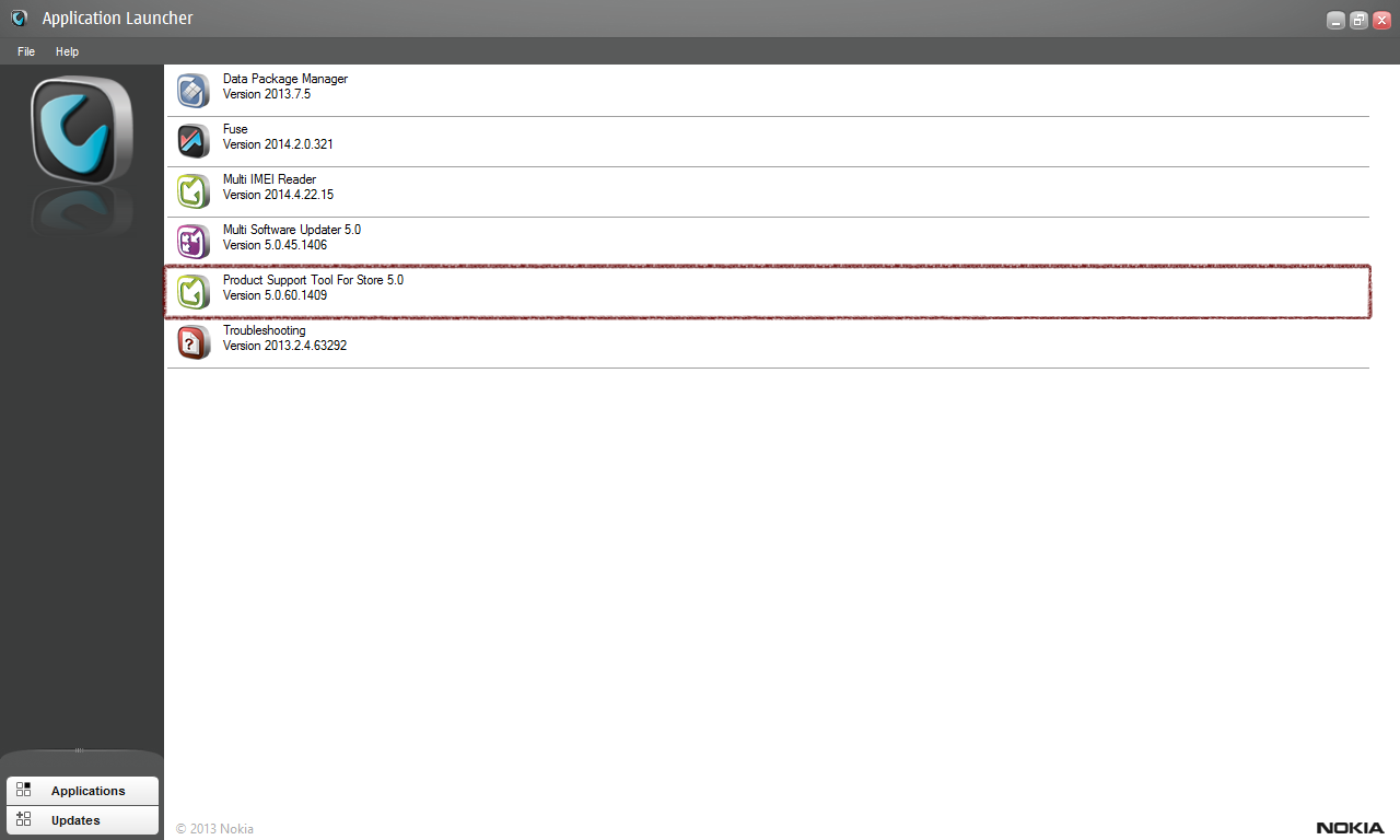

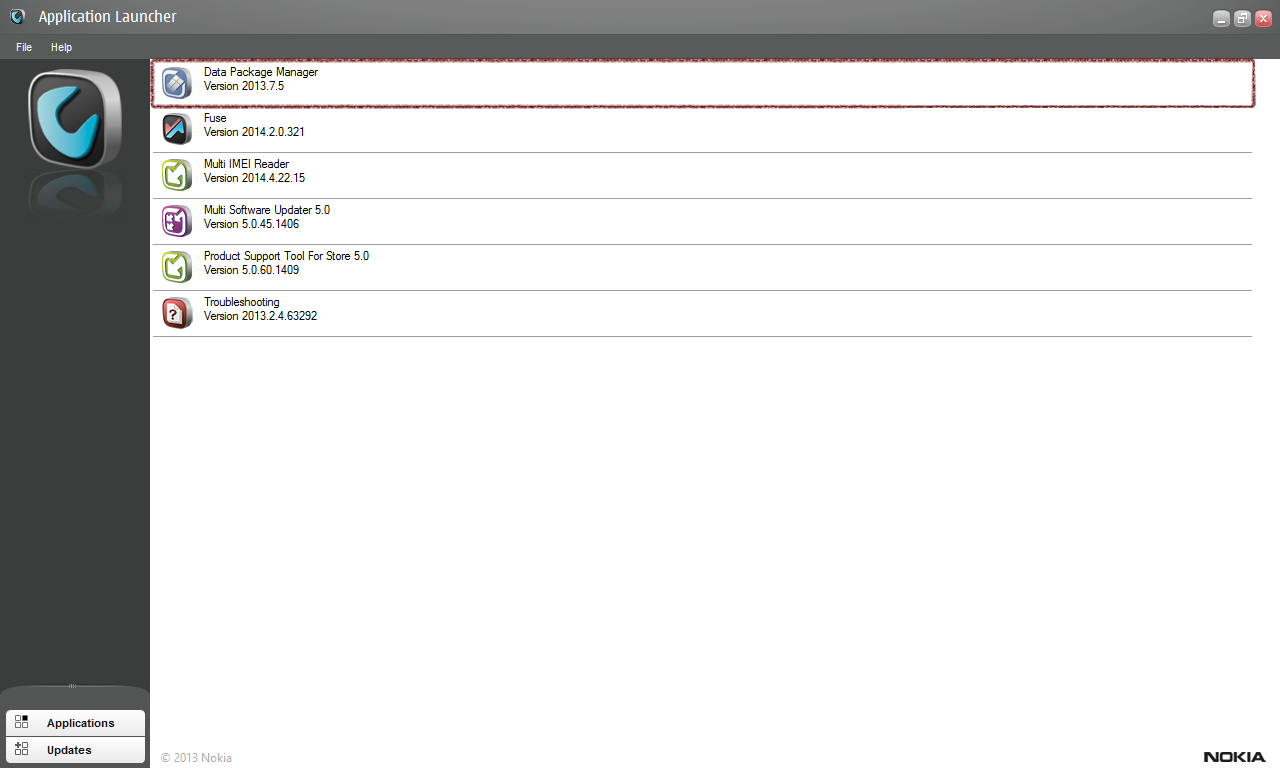

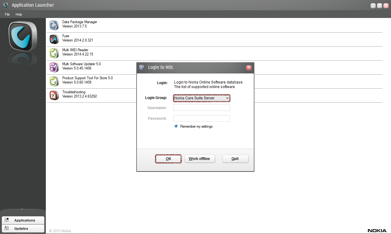

1. Запустите Nokia Care Suite и сделайте двойной клик по "Data Package Manager". Убедитесь что выбрано "Nokia Care Suite Server" и нажмите "OK" (как показано на скриншотах ниже). Рекомендую отключить фаервол если таковой установлен и антивирус на время проведения прошивки.
2. Если по какой-то причине аутентификация с Nokia Care Suite Server не проходит, нажмите "Work offline" и "OK"

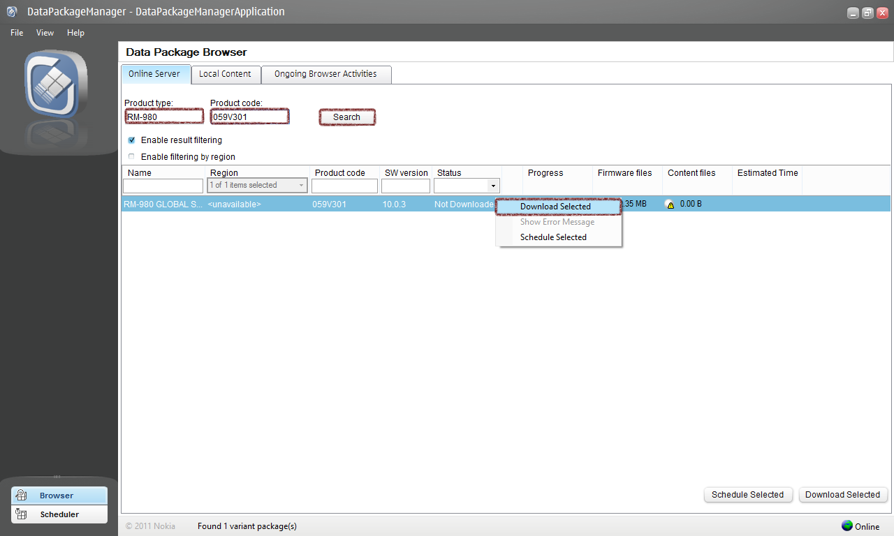

3. Далее заполняем поля Product Type и Product Code как показано на скриншоте ниже (для примера взята Nokia X RM-980). Как узнать свой Product type и Product Code смотрим в теме Номера прошивок Nokia X, Nokia XL, Nokia X+. После заполнения полей нажимаем "Search". После того как найдётся прошивка, сделайте по ней правый клик и выберите "Download Selected", далее дождитесь окончания загрузки.

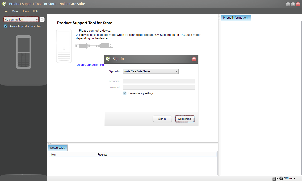

1. Запустите Nokia Care Suite и сделайте двойной клик по "Product Support Tool For Store 5.0". Нажмите "Work offline", оставайтесь в режиме "No connection"

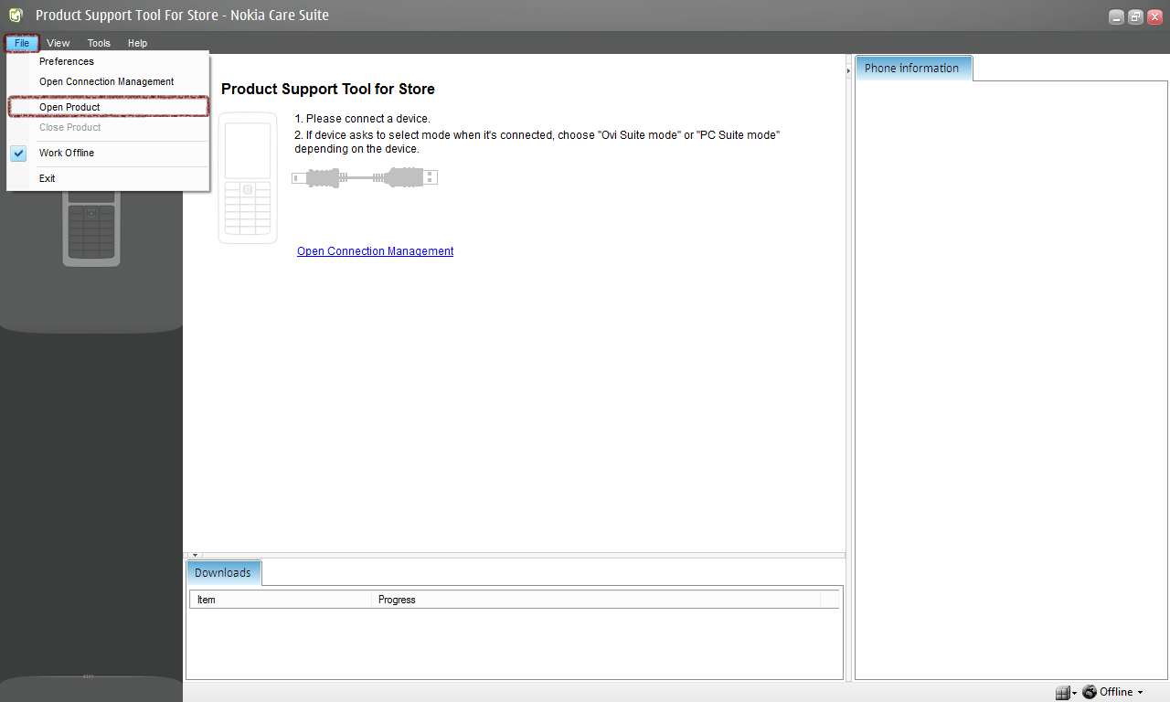

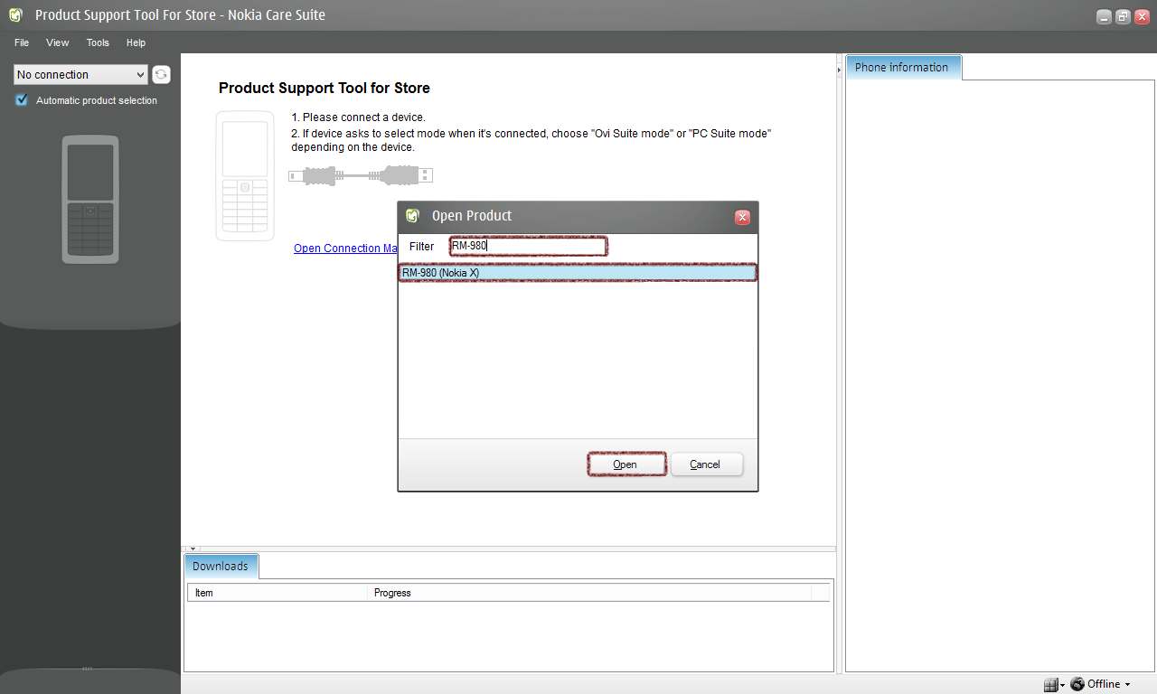

2. Далее в левом верхнем углу, когда вы уже находитесь в "Product Support Tool For Store 5.0", нажмите "File" --> "Open Product". Далее выберите ваш Nokia аппарат на Android или в поле "Filter" введите название вашего устройства (Product Type) и выберите ваш телефон. Затем нажмите "Open"

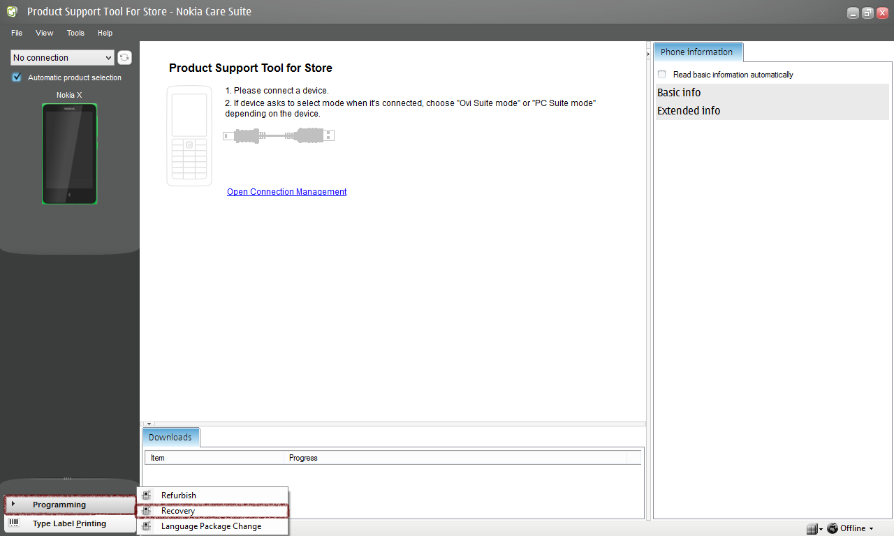

3. В левом нижнем углу выберите "Programming" и нажмите "Recovery"

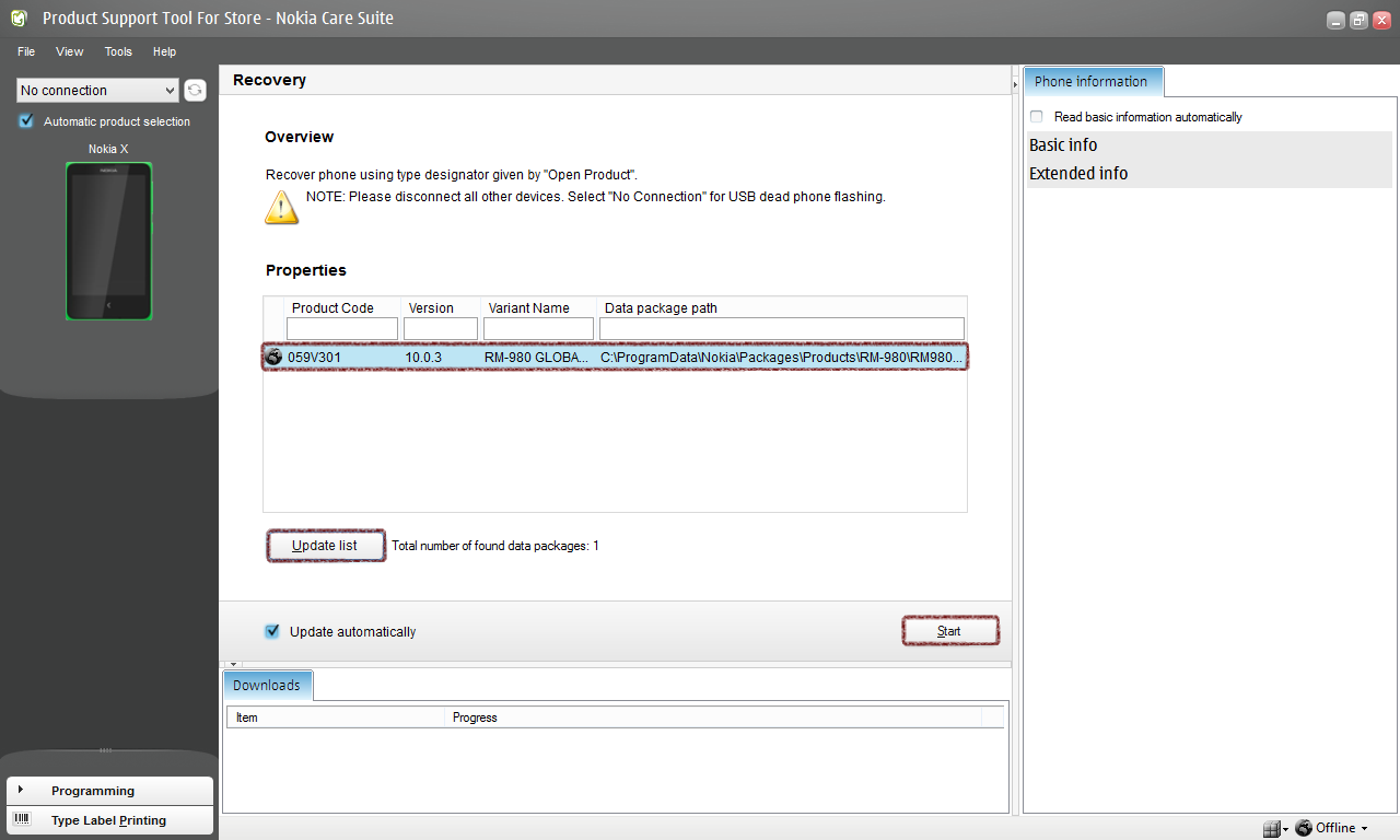

4. Далее нажмите "Update list". Выберите прошивку которую скачали. и нажмите Start, телефон не подключать пока что. Подождите немного пока "Product Support Tool For Store 5.0" проверит целостность пакетов и начнет прошивку. Далее вы получите сообщение об ошибке, это нормально, так как мы еще не подключили телефон.

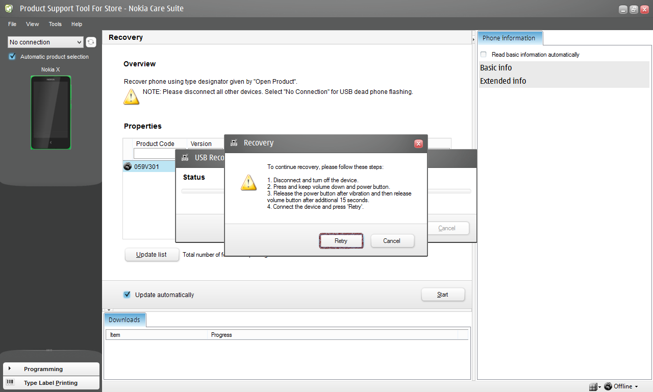

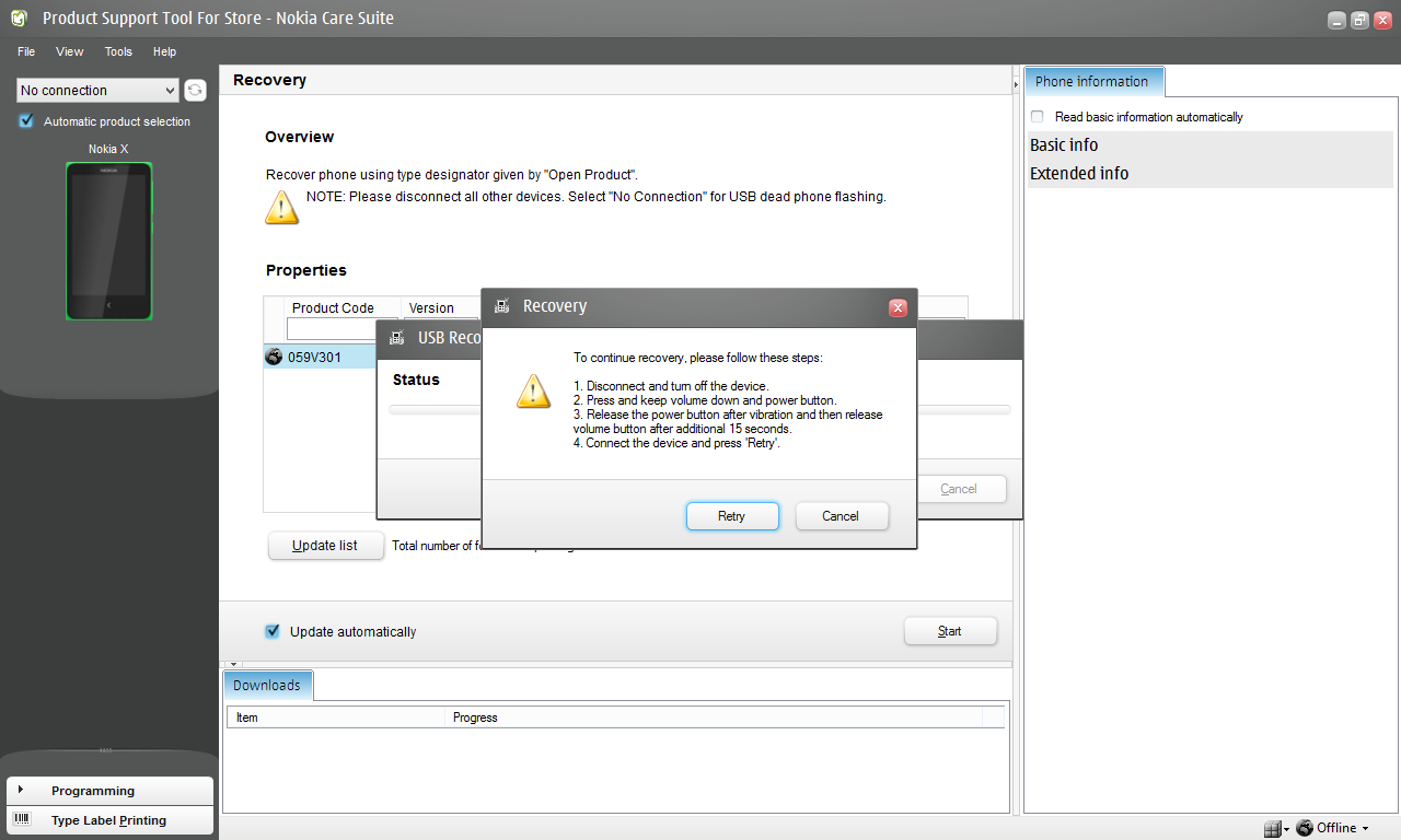

5. Далее возьмите USB кабель, от вашей Nokia на Андроиде, и воткните один конец в компьютер, телефон пока не подключать. Дальше возьмите телефон в руки и полностью его выключите. Далее нажмите и удерживайте кнопку звука вниз и кнопку питания. Как только телефон завибрирует отпустите кнопку питания, а кнопку звука вниз продолжайте удерживать еще 15 секунд. Теперь можно подключить телефон к USB кабелю, обратный конец которого уже находится в компьютере. Нажмите кнопку "Retry" в окне "Recovery".
6. Дождитесь окончания прошивки и нажмите "Close" после завершения.
